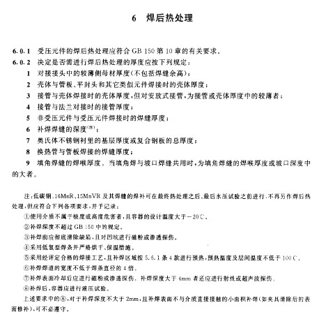

新容规已经正式实施了,但新旧容规之间的转化,各种标准的适应,新容规中的一些条例的理解 我想还有待进一步的讨论,不是看几次容规释义就搞的清楚的,各位专家版主初学者何不集中一起,大家把问题,理解和个人的看法都集中在一起互相学习讨论,以期加深对新容规的理解,避免工作上的失误,岂不是更妙?
  R* o7 f* A, S. v小弟先开个头:在新规中的第4.2.4(4)如果在热处理之后进行焊接返修,应当根据补焊深度确定是否需要进行热处理;) o! a2 \8 U$ f: i. {
老容规中的补焊深度明确为1/2,新容规不明,请各位发表下看法!- Z& {! a: }0 D8 S/ {' j
个人浅见应该是参考GB150-1998中对低碳钢和低合金钢的要求应该是30mm,请大家指点!

1/2是对水压试验的深度,不是对热处理的。这个问题我也在问。HG20584也没有明确出来,估计要看看ASME也许能找到答案?

发表于 2009-12-20 16:25:41 | 显示全部楼层 来自: 中国江苏南京
HG 20584-1998《钢制化工容器制造技术要求》有此规定。

发表于 2009-12-21 08:25:49 | 显示全部楼层 来自: 中国浙江绍兴
补焊深度不超过GB150的规定。难道就是指板材厚度?
