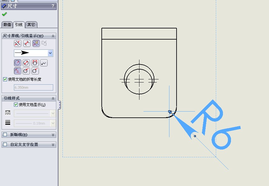

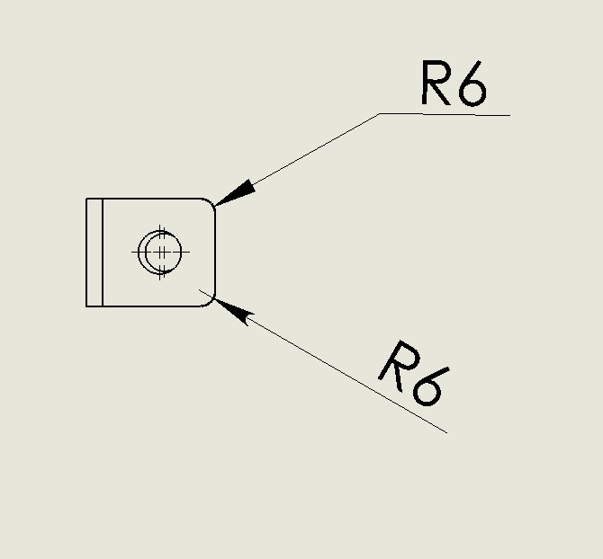

标注的时间我想标注成上面的那个样子带转折的 修改那里呢 希望指点 感谢!~

你看一下这里能行否?我用的是sw2008,双击要修改的尺寸后就可改了!!

这个我试过的 不行的
这个位置我试过了 但是还是不带转折的

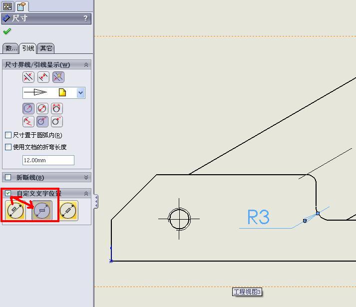

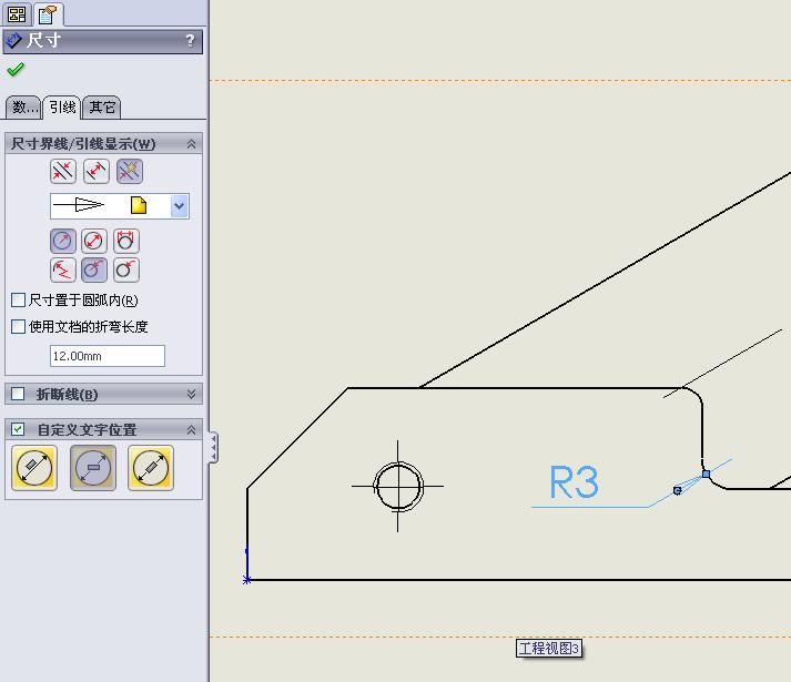

发表于 2009-12-15 08:16:26 | 显示全部楼层 来自: 中国北京
你选择第二排中间那个图标试试

 楼主| 发表于 2009-12-15 11:21:44 | 显示全部楼层 来自: 中国山东烟台
呵呵 感谢  找到了~!~! 一直都是SW 转换成CAD 出图 想 试试SW 出图 呵呵 感谢!~
