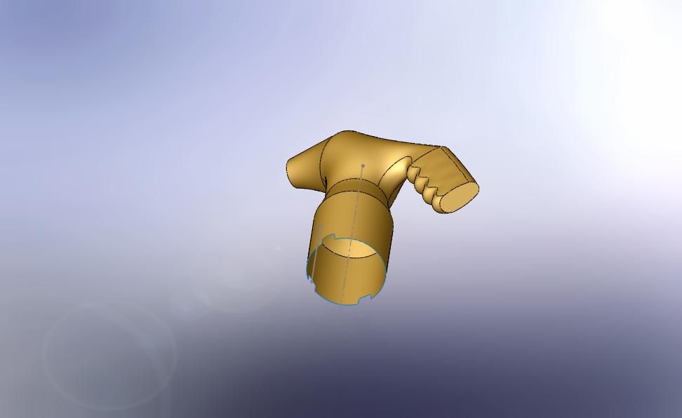

请问一下 这个怎么不能加厚呢 提示说不能加厚这个曲面  是不是我的模型建的有问题啊  请高手指教 谢谢

曲面无法加厚多是圆角处问题  l( y; s# X1 }% J( H
你可以先加厚 0.1mm! X- V0 h7 j2 g" ^9 e, S
如不行 加厚 0.01mm
, y& t0 [2 u# B% T$ m只要能加厚某一个厚度而再厚一点的厚度不能加的话 100%是你建模的问题。。。。
