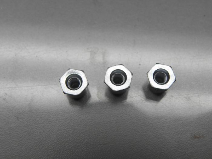

[已答复] 紧固件 铁镀蓝白锌,为什么在其边缘会有点黑?
发表于 2009-12-14 18:21:39 | 显示全部楼层 |阅读模式 来自: 中国福建厦门

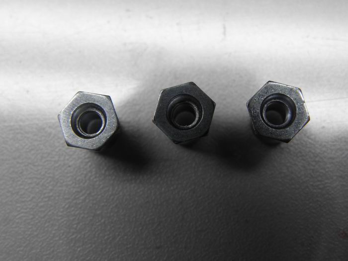

如下面图片所示的:边缘会有点黑,但在十倍放大镜下看,又不是黑,只是有色差. 我将表面挫掉,也不是基材的颜色,真搞不明白这是为何了.望指教.
发表于 2009-12-14 18:59:13 | 显示全部楼层 来自: 中国广西桂林
粗糙度不同引起的吧
发表于 2009-12-15 08:21:01 | 显示全部楼层 来自: 中国湖南长沙
这个现象有点像镀锌时的电流密度过大所导致,另外可以检查一下工件的六个角是否存在有毛刺,因为电镀中有尖端放电的现象,所以尖角边缘较易出现黑色
发表于 2009-12-15 08:23:21 | 显示全部楼层 来自: 中国江苏南京
原帖由 csdlfj001 于 2009-12-15 08:21 发表 http://www.3dportal.cn/discuz/images/common/back.gif
- w. N  O* V7 C$ p: }6 f这个现象有点像镀锌时的电流密度过大所导致,另外可以检查一下工件的六个角是否存在有毛刺,因为电镀中有尖端放电的现象,所以尖角边缘较易出现黑色
) P+ u/ c+ v( X5 L. U
同意此看法
发表于 2009-12-15 08:32:12 | 显示全部楼层 来自: 中国北京
紧固件不能用铁,要用碳钢。
" U# c' e) H8 L  N6 X边缘发黑是电镀原理性造成的,加工时要去锐边。
发表于 2009-12-23 14:11:35 | 显示全部楼层 来自: 中国江苏苏州
黑色的应该是镀锌层,也就是表面的铬化层被磨掉后造成的
发表于 2009-12-23 15:06:59 | 显示全部楼层 来自: 中国山东济南
电流太大,烧焦,将电流调小些试试。
