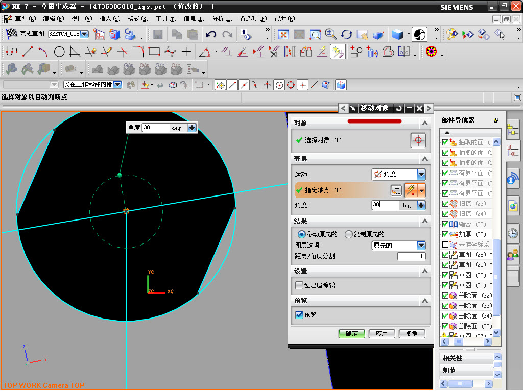

[已解决] NX7.0 编辑草图时绕点旋转的命令在哪里找啊?
发表于 2009-12-14 20:46:26 | 显示全部楼层 |阅读模式 来自: 中国辽宁本溪
如题 请大侠帮忙 谢谢!$ q9 Z# e/ O5 O  ?  [

一般是用尺寸标注来更改和约束,如果非得那样,就用编辑中的“移动”: 2-1.jpg
beyond2009 + 3 应助

找到了,谢谢! 我用里面的那个多个副本,复制选中的对象。
