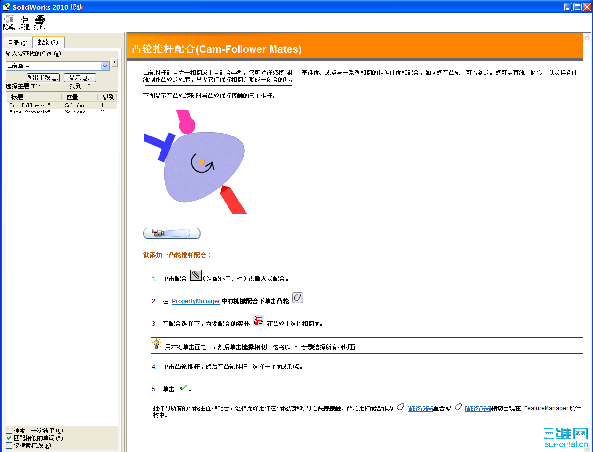

各位高手,帮帮忙,我用SW的插件做的圆型凸轮在装配体中与滚轮无法配合,老是提示:所选面没有形成从单一轮廓拉伸的闭合和连续的凸轮

应该是凸轮面不连续的问题

2 }- e; n- }. X9 z  t- X, j请问怎么使凸轮面连续啊
