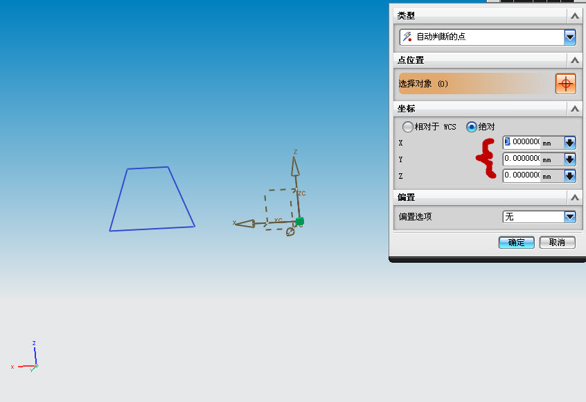

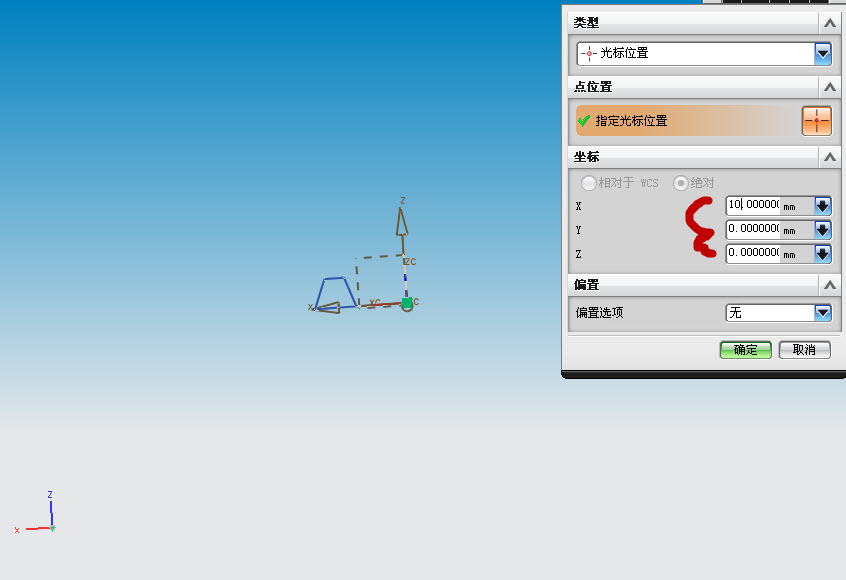

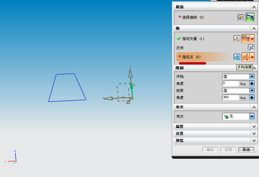

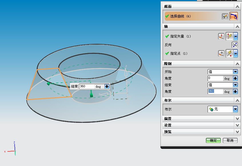

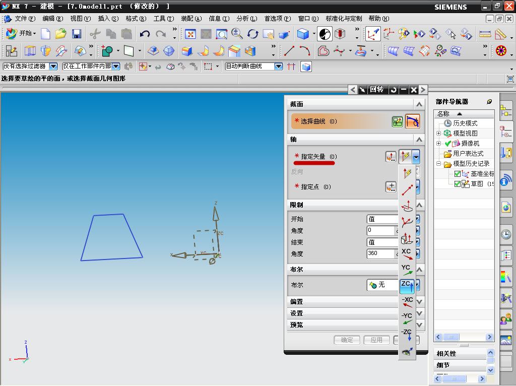

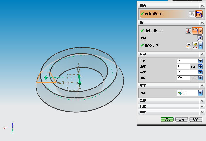

指定回转轴时包含2个选项:矢量方向---指定 3-1.jpg 3-2.jpg 3-3.jpg 3-4.jpg 3-5.jpg 3-6.jpg 回转轴的轴向,原点---确定回转轴的位置。也就是说回转轴不一定非要画出来。
