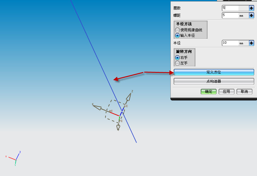

NX6.0螺旋线中的定义方位和点构造是什么意思?具体有什么作用呢?能否举个典型的例子?

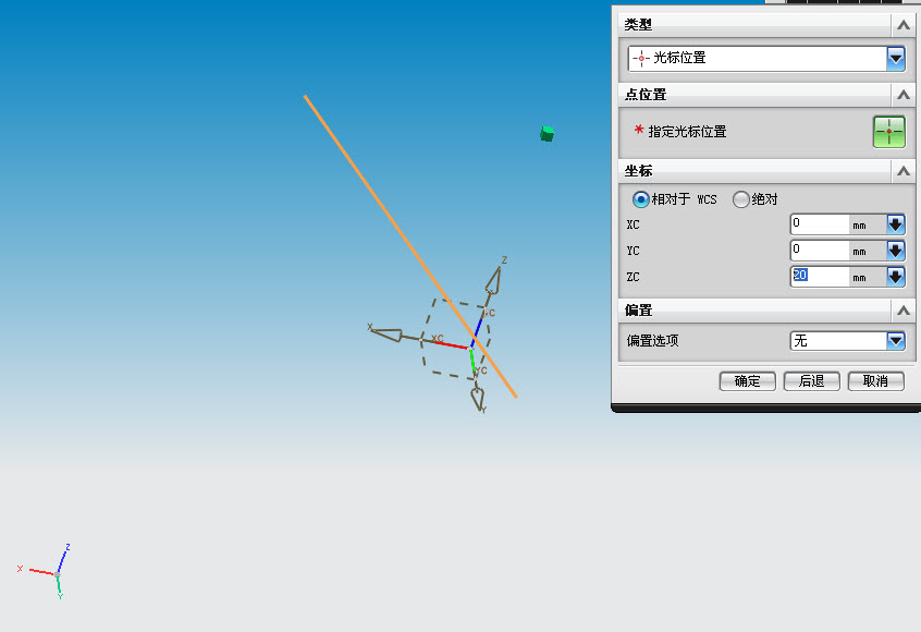

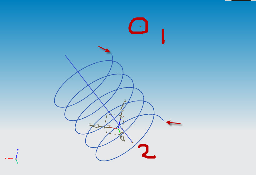

方位指螺旋线中心轴轴向,指定轴向后跳出点构造器,第一个点是螺旋线生成的起始方位,第二个点指中心轴起点也是螺旋线生成的起始平面 1-5.jpg 1-55.jpg 1-6.jpg
