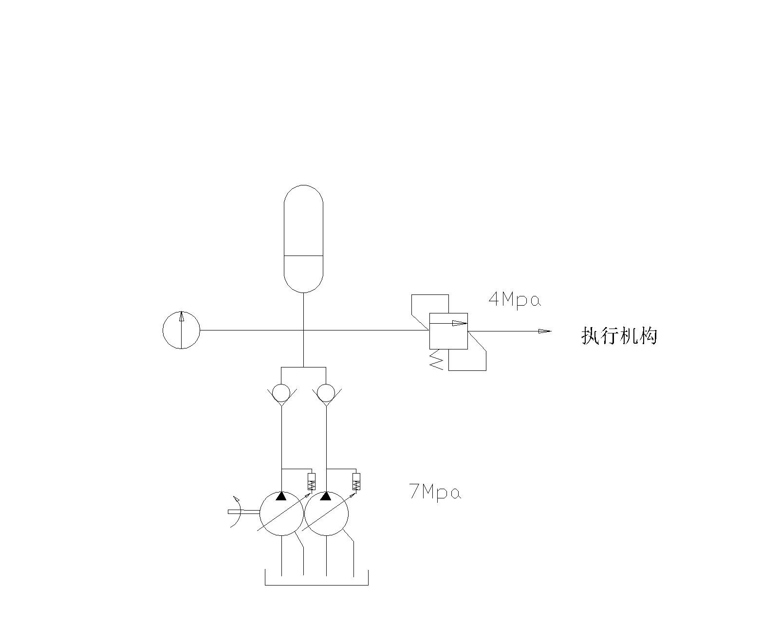

如图,限压式变量叶片泵双泵,限压为70Bar,各经单向阀后合并和蓄能器一起给执行机构供油,执行机构通过减压阀控制在4Bar以内,但启动后,压力表达到70Bar后,继续慢慢上升,到80,90以上,请分析一下原因?

这是变量泵,首先是否调节合适,再者可能是两个泵的流量大而引起,还有负载原因

先确定泵的压力调节机构是否调到了70BAR...如果不是这个原因,那就你负载太大了吧,大于70BAR的负载压,重新计算下,
2 x4 E1 x+ z5 B+ S5 J看图似乎是要先经过溢流阀(但楼主解说的是减压阀)...% T" v) A- ^4 ]5 |
如过是减压阀,那减压阀的流量太小,建议你找样本查下减压阀的流量

1、与流量无关,即使减压阀关闭(这是一个常开阀,无法关闭)也不会对系统的压力造成影响。
5 K+ _  Y2 u/ `. R' d; ]) h/ s2、与负载无关 。
. `; y5 r6 H6 b' M4 `6 r/ \
5 d' i9 z$ e$ n压力波动是变量泵没有调整好。

油泵限压没有调好,看是否将限压螺母锁死

对叶片泵的变量不是很清楚,但好象限压式泵并不同于压力切断功能,70bar的弹簧预紧只说明泵到此压力后才开始变量,但此时同样会伴随压力上升。不知是不是这个原因?

泵前有单向阀,如果压力表上升的80,90的话,肯定是泵头压力要高于表的压力,问题出在泵上,在有我觉得是你的压力泄的太慢,就算是变量泵的话,变到流量极小的时候,还是要有流量的,这样另一边泄不掉的话,也可引起压力升高。

泵单独在其他测试台测试,将泵出口完全截止后,压力稳定在70BAR,保持30分钟并没有压力上升的趋势,而继续保压,因为油温上升到60度以上,弹簧变软,压力反而下降了5BAR。

一般情况下这样的系统应该还有一个能通过泵的全流量的溢流阀作为安全阀,一般设定压力在泵的设定压力110%,你这个系统我觉得本身就不太符合常规。你出现的问题还需要再测试。压力上去以后按道理减压阀已经全关了,泵本身应该还有一个非常小的流量,是不是因为这个原因。建议你加一个溢流阀。

变量机构有问题,或者变量控制回路有问题

泵出口加溢流阀是比较合理的设计,但目前很多客户为了节约成本都省略了,问题在没有蓄能器的工况下此泵已经被大量的使用,也从没有此类问题。因此问题目前发生在外地,具体什么原因无法确定,我怀疑是调试员在调节变量泵限压值时,正是蓄能器充液过程中,或者减压阀内泄漏量较大,这时变量泵有很小的流量输出,所设定的压力不是截流状态的最高值。
