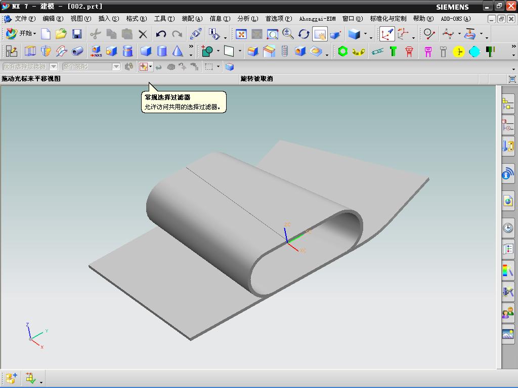

6.0用PDF导出能道出实体吗?谢谢,哪位达人能解答下,谢谢!
发表于 2009-12-15 08:39:35 | 显示全部楼层 来自: 中国广东佛山
不能,PDF是电子图书格式
发表于 2009-12-15 11:29:08 | 显示全部楼层 来自: 中国上海
不能导出PDF格式的实体,PDF自己支持的实体目前好像只有这个软件本身才做的出来

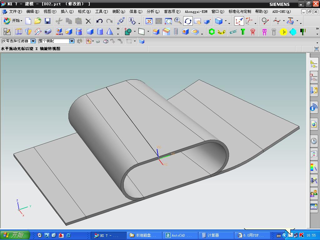

发表于 2009-12-19 16:58:43 | 显示全部楼层 来自: 中国河南洛阳
PDF可以导出实体图形,看我的截图
p.pdf
376.68 KB, 下载次数: 20
发表于 2009-12-19 17:16:29 | 显示全部楼层 来自: 中国河南洛阳
在建模模式下只能导出一个线框图,见本楼的PDF图,如在制图模式下就能导出实体图,见上楼和本楼的PDF图,其实方法很简单

发表于 2010-1-16 17:29:42 | 显示全部楼层 来自: 中国广东韶关
在建模模式下也可以的,在打印的位置设置,不过是三维效果了
发表于 2010-1-16 22:13:25 | 显示全部楼层 来自: 中国河南洛阳
呵呵,以前在建模模式下导出只是线框图,现在知道了,真不错啊,谢谢呵
发表于 2010-1-16 23:06:19 | 显示全部楼层 来自: 中国广东珠海
那怎样可以说是实体,充其量只是着色图片
