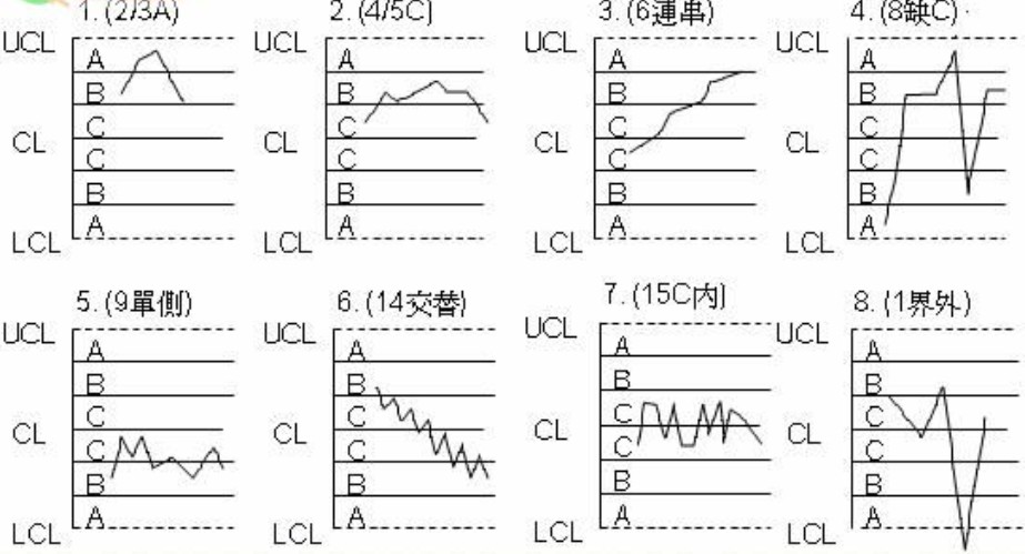

控制图八大判异准则-精简顺口溜版
7 _2 X8 o. R/ Q3 e" K       本人因记性差,对八大判异准则总记不下,所以就想到用把内容精简提练后,编成顺口溜。这样好记一些,再也不会忘记了。大家提提意见,觉得怎么样?
( a/ u5 ]& n% i' r0 k: u* U控制图八大判异准则-精简顺口溜版口决:(就三句,很简单吧!只要记住以下兰色部分的三句话就行了,不过第一次要对照下面附件中的图看才明白。)3 a1 i) }4 r/ T, f( N$ a
23456,AC连串串(连增或连减);- ]0 E9 s* t5 |  Z; Y' C
81 514,缺C全C交替转;! i( b! r* o$ n6 c, H
9单侧,一点在外。+ M3 `. {: }! T
控制图八大判异准则提练(口决、图片对应项目):* q; v( {& Q' I! r
1、2/3A(连续3点中有2点在中心线同一侧的B区外<即A区内>)        + i. L" d- b8 G0 t5 p  [! U
2、4/5C(连续5点中有4点在中心线同一侧的C区以外)
6 ]7 e, U' ?- p) ]$ @) j3、6连串(连续6点递增或递减,即连成一串)
( m. M# _1 }+ W6 h4、8缺C(连续8点在中心线两侧,但没有一点在C区中)
/ ~: ~8 X. D0 ^9 K7 z) m/ T  H6 G" C$ t+ x5、9单侧(连续9点落在中心线同一侧)
% H; F: R: x- `( N& ^- ^5 w7 b1 P( e6、14交替(连续14点相邻点上下交替)
* R& F* b# ~3 k* u: U7、15全C(连续15点在C区中心线上下,即全部在C区内)                ; I. Q; {9 C# L7 E- R! h5 m
8、1界外(1点落在A区以外)                                ( X. M9 f; g* ^0 r: {3 U. |
解说:
* R4 h3 f4 }8 d  u6 i2 T" z, I, T23456,AC连串串(连增或连减);                $ Y5 n0 ?7 X& v% F; D
---2/3、4/5、6分别对应A、C、连串串;即2/3A;4/5C;6连串。                                        % v3 e, p; S  O( M
81514,缺C全C交替转                                        9 Z0 _* y! m0 Z# L! E
---8、15、14分别对应缺C、全C、交替转;即8缺C;15全C;14上下交替。                                        , A, I8 U% ]0 w  P* h/ m" p- l
9单侧,一点在外                                        ! b  `. p( [3 R
---9点在同一侧;一点出A区外。
