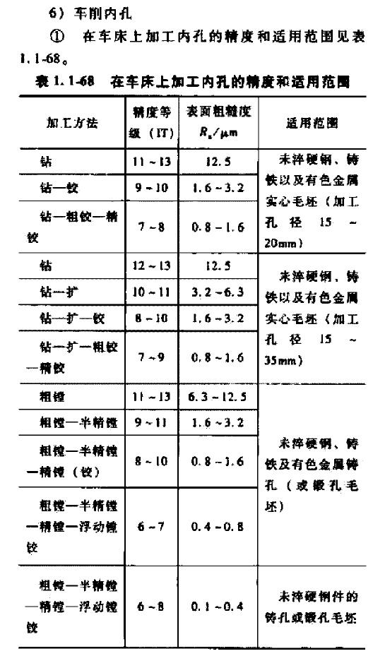

最近在搞课设,题目是用车床车孔, 直径40的 不知道怎么处理了
. p% g* K. g8 V都有哪些方法呢?大虾请指点~~~~

在车床上车孔,还要“怎么处理”?φ40的孔,一般先钻孔、扩孔、镗孔(扩孔钻尺寸不够大,所以要镗),如果精度要求高,在进行半精镗、精镗。

你是要问加工工艺吗?如果是,查一下工艺书吧,课设会这样简单?+ H  N5 V2 ?: n; H' p) j) ^
大致工艺如下:8 b2 g! I0 a5 ^7 u- ~" U: B
1。钻孔Φ10~20;
6 U. }. {; d' Y2。用钻头扩孔至Φ25~35;
. N) R. \' e) K# _9 T+ @( R4 x3。用车刀半精车扩孔至Φ39.5;
+ F& ?4 L. w$ j' ^3 O. T4。精车内孔至需要的尺寸比如Φ40H7,注意表面Ra。

如果毛坯上已有铸造或锻造的孔,就镗孔。

钻孔 - 扩孔- 半精车-精车内孔至尺寸---same卡具
发表于 2010-1-2 10:46:45 | 显示全部楼层 来自: 中国陕西宝鸡
若孔精度要求不高的非配合孔,可直接钻孔,如带轮上为减轻重量的钻孔。若精度要求较高的配合孔,就得分工步进行:
3 n- T& P, k0 ?, T1  钻孔,留余量1—2mm。, L- m, o: K! H  L: G2 R( G
2  粗车或半径车。4 O5 U/ n( \" S% p- Q
3  精车至要求公差。
