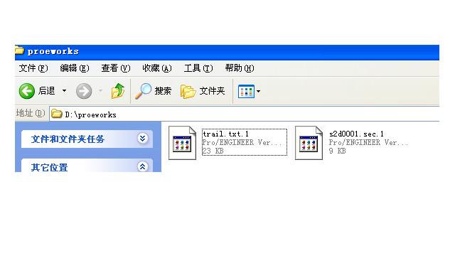

每次保存时,会自动生成trail.txt.1文件。请问下trail.txt.1是什么文件?假如不想自动生成该文件,应该如何设置?谢谢大家。

 楼主| 发表于 2009-12-15 10:30:04 | 显示全部楼层 来自: 中国浙江台州
看图

发表于 2009-12-15 10:33:28 | 显示全部楼层 来自: 中国广东佛山
轨迹文件,只要你打开破衣就会有
 楼主| 发表于 2009-12-15 10:42:43 | 显示全部楼层 来自: 中国浙江台州
谢谢楼上回答,如果不需要的话,是否有方法设置成不生成该类文件?
发表于 2009-12-15 10:51:36 | 显示全部楼层 来自: 中国广东佛山
好像不行,至少我不知道,但可以指定放在某个地方
