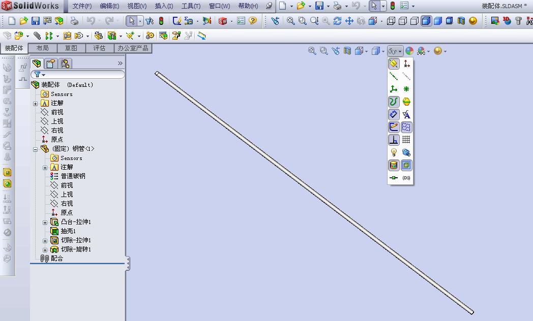

[求助] 真是太奇怪了,一个简单的装配体,无法显示基准面等。
发表于 2009-12-15 10:14:01 | 显示全部楼层 |阅读模式 来自: 中国江苏苏州
我有一个装配体,居然无法显示基准面、基准轴。$ N: \+ ]3 q# e* T
  j7 `8 F4 O1 w* d2 Y, E1 G* W' h7 F; S
一开始我还以为是SW有问题,我就打开别的装配体,发现可以显示基准面等
: v2 a& w$ X3 ?6 X2 Y, y7 ^3 h! s( V- L9 T
估计是那个装配体有啥问题了。。
; I: }, v2 |. v) w3 Y4 J% s1 \
1.jpg / Q9 q( }. u, f
0 c# a, O2 I) S
又不是大型装配体,不知道怎么搞的。点了那个“眼睛”,选项都是灰的,哎。。。急死我了。。
, X, s/ Z% H$ I- {0 ^$ t6 o
( r" G6 o# P, I- y  |7 y; i) i 装配体.rar (112.16 KB, 下载次数: 19)

 楼主| 发表于 2009-12-15 10:59:13 | 显示全部楼层 来自: 中国江苏苏州
啊,,,,原来遇到过的不止我一个啊,,
6 L7 X) X* O7 Q) w' G
3 B' D! d0 V$ S' M6 [  B7 ^/ BHOHO。。安慰一下。) r0 T5 u  d3 b. f% O
7 w1 {& m; H: K9 }  ~
我快要急死了。。。无法显示基准面、基准轴、连草绘都无法显示。。郁闷啊。。。
! m- h  d( {, d! F- l5 w6 B
' `: F' T  [( W: l% R3 d1 W. s$ R本来想把装配体重做,但重做太麻烦了。。。
发表于 2009-12-15 11:04:44 | 显示全部楼层 来自: 中国江苏常州

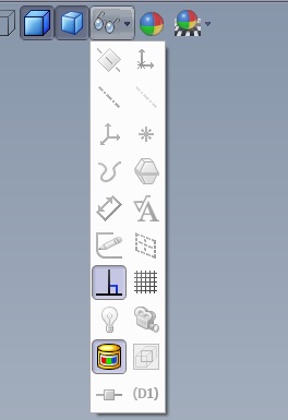

发表于 2009-12-15 11:53:25 | 显示全部楼层 来自: 中国四川德阳
你把所有类型都隐藏了。点“视图”,再点“隐藏所有类型”就搞定了。7 c6 |* {% w! x+ G6 ~* X5 {% f
; }6 n- n5 \% o5 d- }! M- P3 o; Q 装配体基准面.jpg 4 n. m% @+ l  `  e
5 E4 b" |7 n' e# J# ?
[ 本帖最后由 hhyjs 于 2009-12-15 12:01 编辑 ]
发表于 2009-12-15 12:01:58 | 显示全部楼层 来自: 中国浙江杭州
视图中把所有隐藏点掉!!!

发表于 2012-4-30 12:02:17 | 显示全部楼层 来自: 中国浙江嘉兴

* W) V  y6 [( ohhyjs 发表于 2009-12-15 11:53 http://www.3dportal.cn/discuz/images/common/back.gif
# |- H2 ]7 T' p- _- n: P2 Z方法正确 我也是这样的问题
