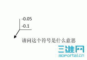

请教各位,在图纸上有如附件所示的代号,请问符号代表什么意思 符号的意思.pdf (54.26 KB, 下载次数: 8)

发表于 2009-12-15 14:26:53 | 显示全部楼层 来自: 中国北京
我帮你贴上吧。! Q. n3 U; Y3 z5 Q: V; ?) d, S$ V
http://file:///C:/Documents%20and%20Settings/lyy/桌面/drawing.gif
天际孤帆 + 2 谢谢贴图
发表于 2009-12-15 16:57:42 | 显示全部楼层 来自: 中国云南红河哈尼族彝族自治州
单纯看这个符号看不出来。估计是公差引出来进行标注。

发表于 2009-12-15 19:06:44 | 显示全部楼层 来自: 中国广东深圳
就是代表转角处过渡的范围或者说是倒角。

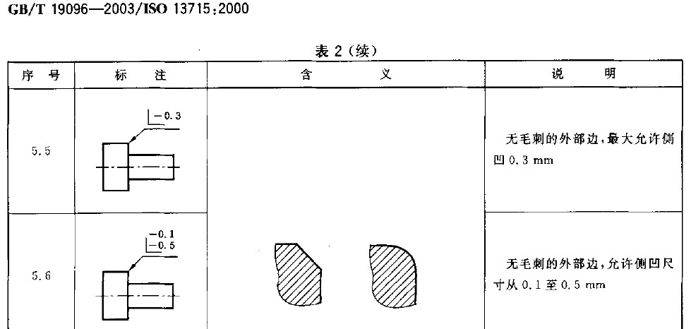

发表于 2009-12-15 19:30:26 | 显示全部楼层 来自: 中国上海
这个问题我已经在论坛里见过好多次了。: q; L$ D  M( d3 C" m
按照标准GB/T 19096-2003《技术制图 图样画法 未定义形状边的术语和注法》。

发表于 2009-12-15 23:16:48 | 显示全部楼层 来自: 中国广东深圳
既然都是往里凹“-”号可不可以去掉?
发表于 2009-12-16 08:08:30 | 显示全部楼层 来自: 中国山西大同
费话,国标准都注明了,当然不可以去掉负号

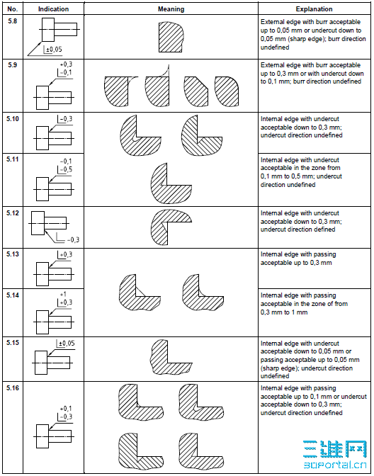

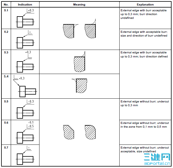

发表于 2009-12-21 13:28:29 | 显示全部楼层 来自: 中国江苏苏州
请看标准ISO13715
