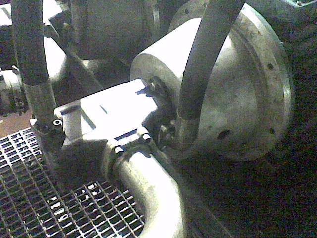

 楼主| 发表于 2009-12-24 21:12:51 | 显示全部楼层 来自: 中国福建南平
不好意思,最近事情比较多
. |  _. t9 G( u  P# g( L; F) \谢谢各位的支持
1 t# r* E* ~2 D; Q6 B$ Q) t7 I& B8 c很多朋友认为是泵与电机的同心度有问题+ F2 ]7 U! ]8 b- k5 a
我发张图片上来,这种泵与电机的同心度是靠电机法兰盘保证的,从出厂运行到现在都没拆过,法兰盘和电机有卡槽的,安装位置不会改变的。& j* e9 P3 M& E5 ]
因为该泵不是本人负责时候采购的,现在也无从追查
3 j4 A6 [# a# E5 m! G- N! R/ H只是很疑问怎么会有EMI607的轴承呢

这种连接方式同心度一般不会有问题,找其他原因吧。
