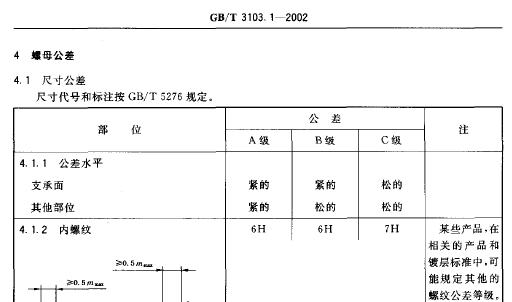

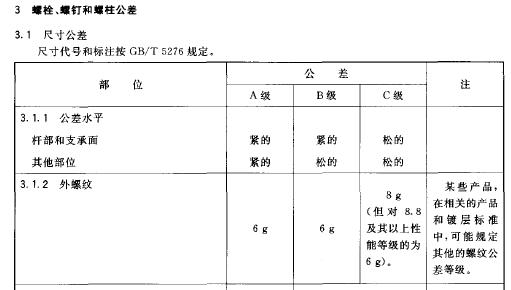

按照GB/T 3103.1-2002 紧固件公差 螺栓、螺钉、螺柱和螺母

 楼主| 发表于 2009-12-16 14:10:16 | 显示全部楼层 来自: 中国河北石家庄
原帖由 lhf999 于 2009-12-15 13:46 发表 http://www.3dportal.cn/discuz/images/common/back.gif
( H2 ~7 y" d% |" U+ W0 U" K按照GB/T 3103.1-2002 紧固件公差 螺栓、螺钉、螺柱和螺母
) S% m+ t; o$ L  [1 H2 |
谢谢,终于找到相关内容了,我在标准件手册上只有标准件没有相关公差,真的谢谢
