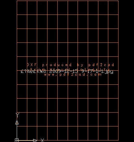

如何使用啊 我转完后 打开CAD  就是格子

用Illustrator 軟件或coreldraw都可以將PDF轉成CAD檔。只要這種PDF檔是從CAD檔轉過來的,都可以還原回去。除非它是照片檔或掃描檔再轉成PDF,那就一般都轉不了CAD檔,轉出來也是空白的。

最好还是不要转换,转了之后,所有的线型都变成白色,看图很费力。PDF里一条直线转成CAD之后变成了多段线,没办法再编辑。转完之后没有什么实际意义。
