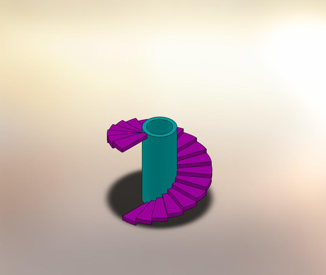

发表于 2009-12-15 15:10:05 | 显示全部楼层 |阅读模式 来自: 中国上海
大家看看,给新学都参考
螺旋楼梯.rar
171.8 KB, 下载次数: 46

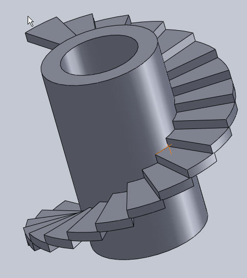

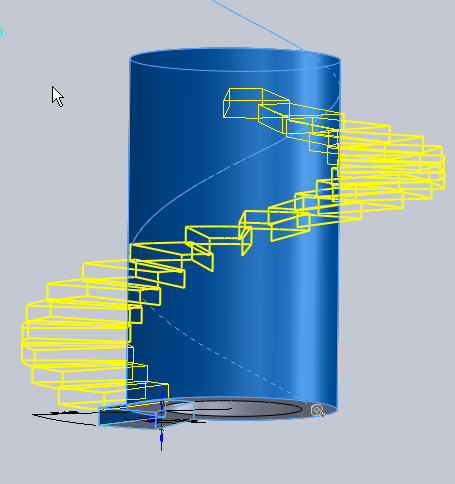

Snap1.jpg     提示 因几何条件不能满足,为何?
发表于 2009-12-15 16:15:05 | 显示全部楼层 来自: 中国河南周口
原帖由 gld123 于 2009-12-15 15:59 发表 http://www.3dportal.cn/discuz/images/common/back.gif
6 S5 G* |) k- y7 S3 [1522625    提示 因几何条件不能满足,为何?
2 m- ~1 _# S) u9 V& I与我前几天遇到的情况一样。我是这么解决的:在阵列属性里选“与曲线相切”,然后在点下面的“面法线”,在绘图区选圆柱面,就行了。

发表于 2009-12-15 16:22:54 | 显示全部楼层 来自: 中国河北廊坊
回复 5# hnxydclz 的帖子

发表于 2009-12-15 20:25:37 | 显示全部楼层 来自: 中国河北唐山
阵列亦可,包覆也行。
