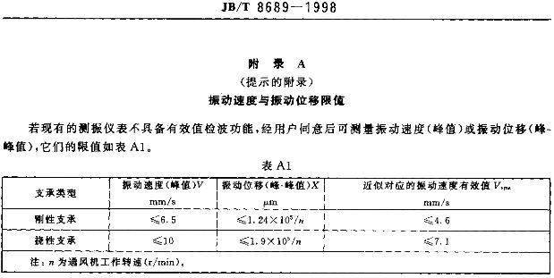

离心风机整机试车验收时,有一项是振动测试,振动值记录有两种:一是记录振动的加速度值m/s2;一种是记录振动的速度值mm/s,哪种更合理?还有这个值是否与风机大小、转速、风压有关?多少为合格?请高手指教,谢谢!

JB/T 8689-1998标准规定,在风机测试中振动值用振动速度和振动位移两项的限值来要求合格与否。

风机的振动标准用GB/T6075等同于ISO7919《在非旋转部件上测量和评测机器的机器振动》,意思就是在风机或水泵的轴承座这些非旋转位置上测量风机的振动数据,找到标准以后再查其他的相应的标准;
. G6 R7 E" k* M风机的故障用速度来判断(不同心或轴弯曲等),加速度用来判断风机的轴承故障。
发表于 2010-4-19 23:57:27 | 显示全部楼层 来自: 中国吉林
一般用mm/s为单位
