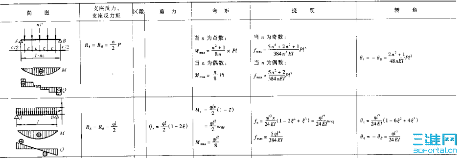

我有一条工字型铝型材,截面尺寸约为34*25,Ix3000左右,长1600,挂在外墙,两端固定,查得当地风压为0.85KN/M2,我想知道最大变形量有多少。求高手帮忙了。在线等~~~

参考以下示例

 楼主| 发表于 2009-12-15 16:37:25 | 显示全部楼层 来自: 中国广东深圳
有单位么?我找到过好几个公式算出来都不一样
发表于 2009-12-15 16:55:11 | 显示全部楼层 来自: 中国云南红河哈尼族彝族自治州
楼主说的是简支梁受均布载荷的问题。公式应该是一样的,怎么可能算出来的结果不一样。
 楼主| 发表于 2009-12-15 17:04:20 | 显示全部楼层 来自: 中国广东深圳
我在网上找了几个公式,结果单位给的都不一样,差别很大,有用公斤算的,有用N算的,还有用厘米跟米算的,我看的都快哭了
发表于 2009-12-15 20:38:18 | 显示全部楼层 来自: LAN
单位可以自己去推的呀。。你代入的数字单位不同,得出的结果单位也不会一样的

发表于 2011-11-30 10:11:36 | 显示全部楼层 来自: 中国江苏苏州
机械手册上有的
