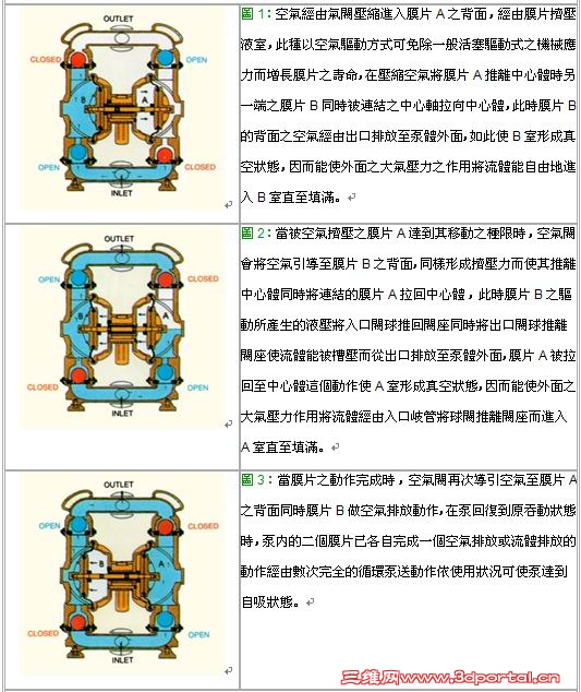

一般是隔膜泵,用于特殊场合的

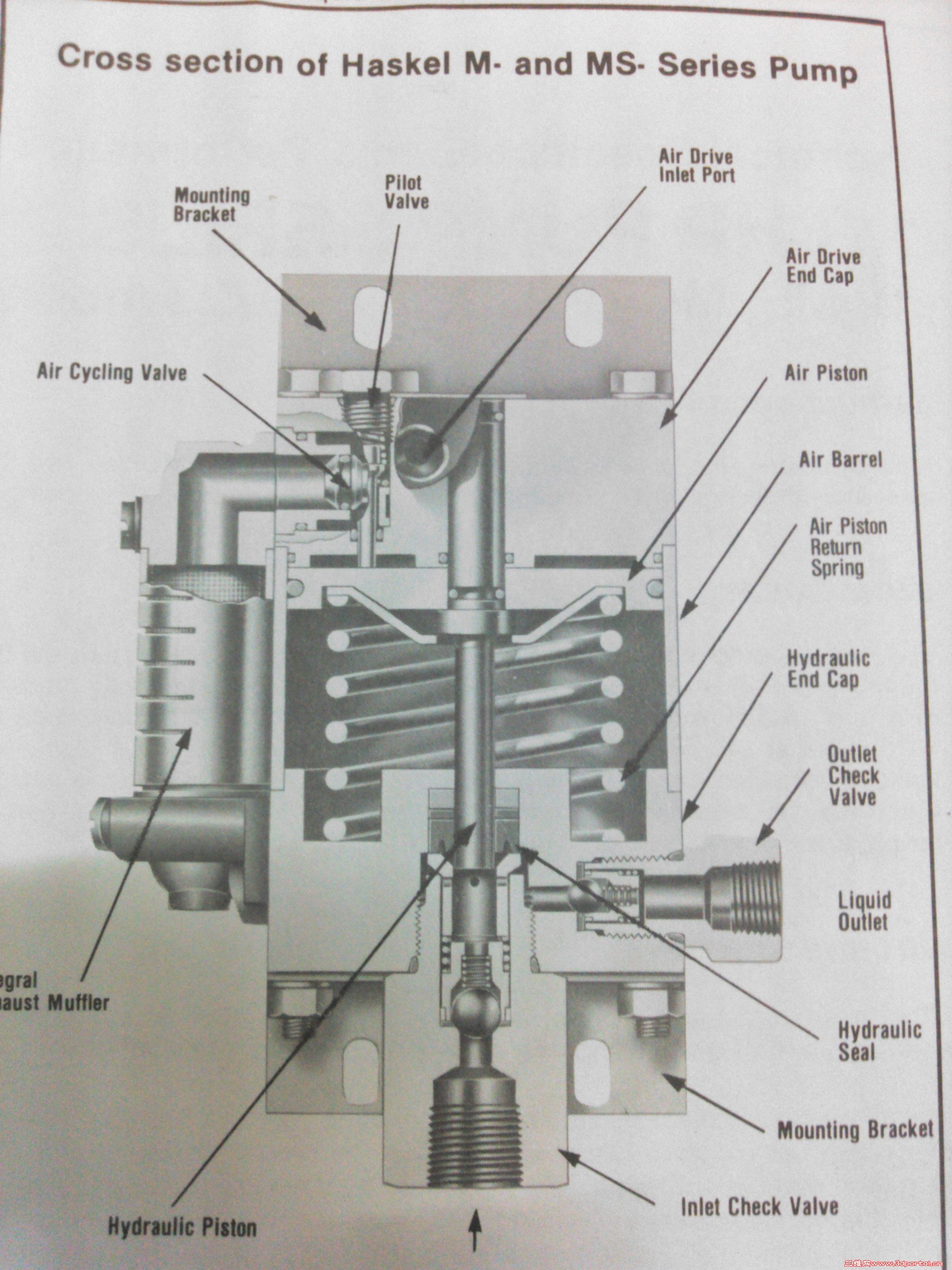

在有防爆要求的场合是会用到这个东西,其实原理很简单,就是用普通的空压机出来的气源来提供动力,来对液压系统供油,通常情况下都会配合蓄能器使用,因为这个东西流量一般都很小而且脉冲比较明显

气动泵也按其不同工作形式有所区分的,气动隔膜泵,柱塞泵等等
" R; {7 J5 B- W( U4 @1 W原理都一样,连接空压机,气源带动泵运作,实现液体传输

气动隔膜泵工作压力较低我见过的一般在0.8Mpa以下,气动柱塞泵工作压力可以调高一般做夹具的气液转换控制。

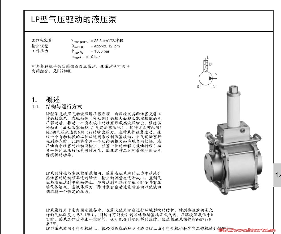

maximator的气动泵压力比较高,单柱塞,由压缩空气驱动,被增压介质可以是气体、水、油、化学介质等。气体增压器压力可达210MPA,气驱液泵可达700MPA。详细资料可以从网站下载www.maximator.cn

Hawe气动泵,气源驱动柱塞,最高输出1500Bar压力。就是增压缸原理。
发表于 2012-9-4 22:59:48 | 显示全部楼层 来自: 中国江苏泰州
气动泵的照片。。

气动泵是以空气做动力的泵,具有很多种类,有气动隔膜泵、气动输送泵、气动增压泵、气动抽液泵、气动真空泵等。5 l' p$ b3 r; J$ l
气动隔膜泵结构及原理如下:
