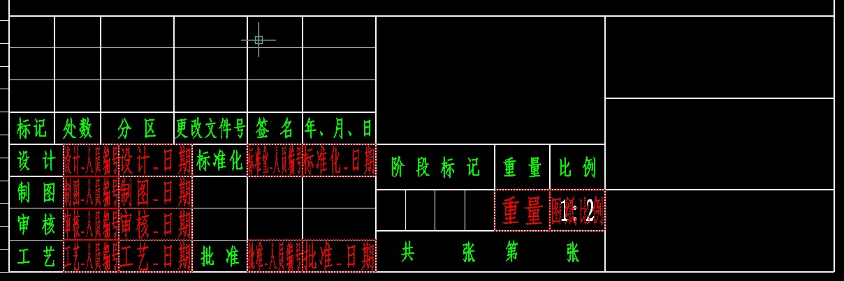

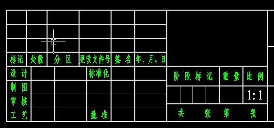

[求助] 标题栏制作问题
发表于 2009-12-15 19:46:34 | 显示全部楼层 |阅读模式 来自: 中国浙江宁波
QQ截图未命名.jpg # N/ }) v' c* z2 r

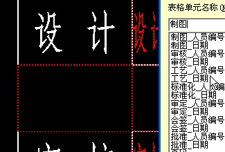

' X6 a  {" n' W/ G/ i0 [4 S想在设计下面增加制图怎么设置?CAXA标题栏好像是固定的!白色字体不能更改的!
发表于 2009-12-15 22:35:49 | 显示全部楼层 来自: 中国黑龙江哈尔滨
试了一下,好像是不能改。
" r& g( F" l3 j- z- @- x9 X如果不怕麻烦的话,可以这样做:先把标题栏打散,再在设计下加入“制图”字样,然后重定义为块。这时再定义标题栏,“制图”选项就有了,麻烦的是,表格内所有需要填写的内容属性就全没了,得挨个重新定义。比如,“设计”后面的两个格,就得重新选择“设计-人员编号”“设计-日期”,如此全部重新填写一遍,再点右键退出,另存为新标题栏,以后就可以调用了。* k: S, U) q- y9 b" a
相信一定有比这简单得多的好办法,这里先扔个砖头,等着引出别人的玉来。
发表于 2009-12-15 22:42:37 | 显示全部楼层 来自: 中国黑龙江哈尔滨

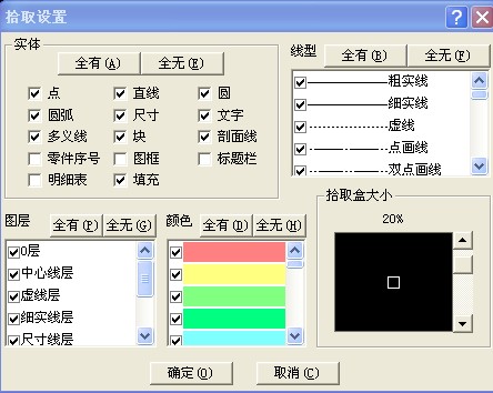

发表于 2009-12-15 23:27:24 | 显示全部楼层 来自: 中国广东佛山
6)6Y~8ICC]A%121C0$QC.jpg / _' u9 l: w# P9 E; O
勾选标题栏前面的方框,就可以对标题栏进行编辑了。
; o2 b, u$ M1 v# v! O8 }9 O9 [8 V0 S" U, w3 N+ ?2 v) C0 k
[ 本帖最后由 ahu813 于 2009-12-15 23:29 编辑 ]

4楼说的方法,只能把标题栏拾取上,似乎不能增加“制图”选项。不信,你试一试。觉得5楼所说的,跟在下不谋而合。

小贾师傅,我一开始就是按你的图示做的,可是另存时,那个“制图”选项就存没了,只是能填写制图后面的内容。也就是说,增加了“制图-人员编号”和“制图-日期”的填写功能,但“制图”框是空白的,改不了。不信你看看你自己的动画,在结束定义甚至另存还没开始时,新添的“制图”字样就消失了。必须得打散,手动另加“制图”字样,再存回块,然后重新定义标题栏才行。/ Q/ b4 [3 H" V, [1 Z
我认为,楼主需要的效果应该是我在3楼发的样子。

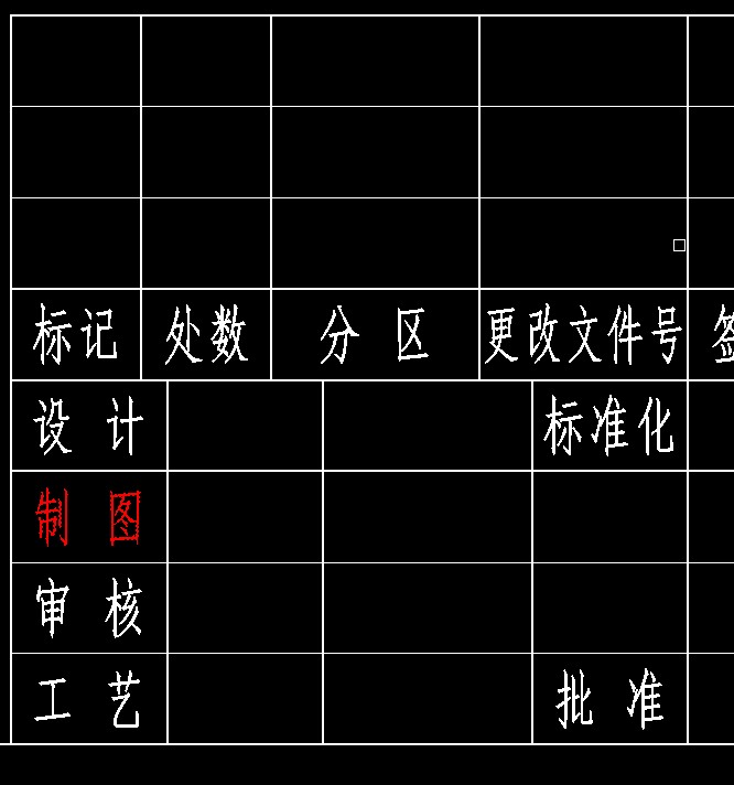

发表于 2009-12-17 22:43:28 | 显示全部楼层 来自: 中国黑龙江哈尔滨

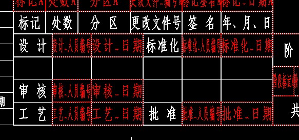

最后的效果也不是3楼的,是这样的。

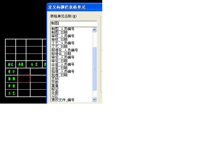

按照小贾师傅的制作,然后填标题栏把制图项填上制图重新存储下就可以了

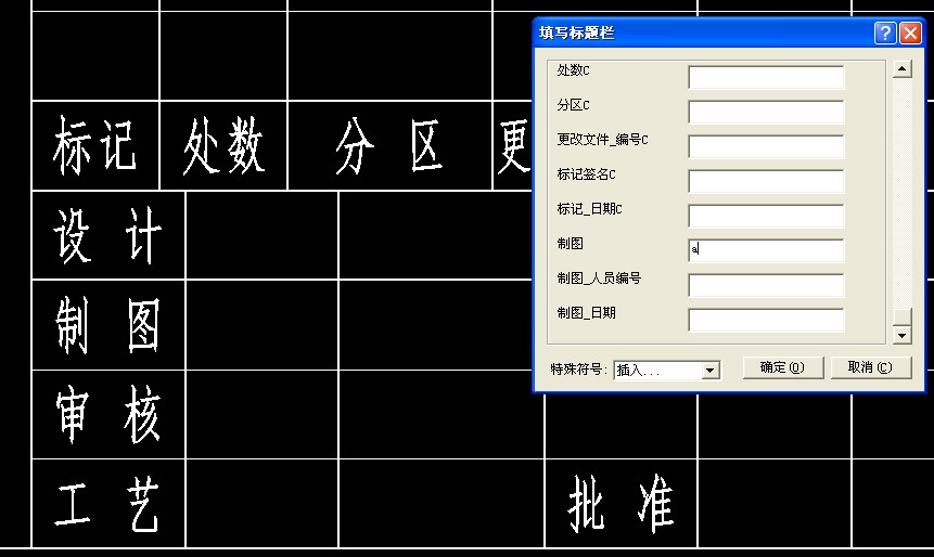

发表于 2009-12-20 19:49:46 | 显示全部楼层 来自: 中国黑龙江哈尔滨
如果按小贾师傅的制作,再加上12楼的补充,的确可以实现,不过一样有点小问题,就是“制图”选项本身是可以填写的,会出现以下的现象。
9 o% ~. `7 T+ @/ ^0 E1 i不会做动画,截几幅图吧。
发表于 2009-12-20 19:53:21 | 显示全部楼层 来自: 中国黑龙江哈尔滨
发表于 2009-12-20 19:55:27 | 显示全部楼层 来自: 中国黑龙江哈尔滨
) R; Y. R/ Y) y, _, \/ u" W! j- B6 H2 a0 M
[ 本帖最后由 煤研一杆枪 于 2009-12-20 19:58 编辑 ]
发表于 2009-12-20 19:56:55 | 显示全部楼层 来自: 中国黑龙江哈尔滨
发表于 2009-12-20 19:57:37 | 显示全部楼层 来自: 中国黑龙江哈尔滨
发表于 2009-12-23 14:17:47 | 显示全部楼层 来自: 中国江苏苏州
打散原标题栏,在设计下空处根据设计的字体文字输入制图,然后定义制图后面空格为制图就好了
发表于 2009-12-23 14:24:57 | 显示全部楼层 来自: 中国江苏苏州
就是如15楼的朋友那一步时,定义制图后面的空格,而不是前面的制图栏,我的电脑加密了无法发截屏图片,有时间我在家中电脑截屏后发上来
