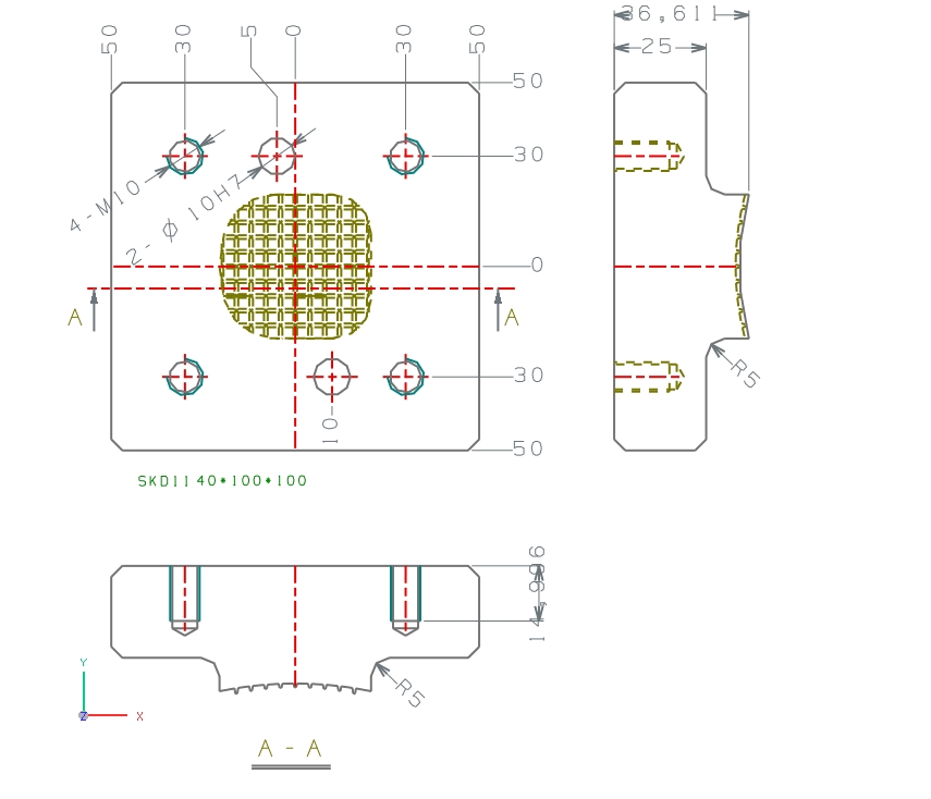

[求助] 請問有人會畫曲面嗎?
发表于 2009-12-15 20:04:13 | 显示全部楼层 |阅读模式 来自: 中国台湾
如附圖 黃色部份 在曲面上 交叉 又有凹凸

交叉 又有凹凸+ C3 {: x  a# y! \* c
??. `# s/ l% J6 y
你不会是说  想毛衣那样吧!
发表于 2009-12-16 11:44:48 | 显示全部楼层 来自: 中国浙江杭州
只是一个弧面加几条筋
参与人数 1三维币 +1 收起 理由
beyond2009 + 1 应助
发表于 2009-12-16 13:55:37 | 显示全部楼层 来自: 中国上海
做些直筋,双圆弧面裁剪,再用外侧圆弧面裁这个本体,再布尔运算就好了。学UG的重点就是要分清复杂体有哪些简单体组成,还有一些就是加工的常识也要有一些。否则即使做出来,一看你的历程树,也知道你是个门外汉

就是 不董 才問
7 z6 w! f; @; D7 J* d謝謝指教
 楼主| 发表于 2009-12-18 16:39:19 | 显示全部楼层 来自: 中国台湾
iges 有 歷程路嗎??
' L2 w8 U6 `- g1 j2 `# d& S- p; Y圖也不是 我畫的
8 u" k6 I; a- `) b9 d- A我是 網路抓到 好奇 才問怎麼畫,感謝您的批評!!
