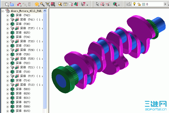

很好的作品,顶一下楼主!(发了那么多天竟然没人欣赏,汗!)

很不错,知道这种曲轴那种机械用得上呢?呵呵

四缸的曲轴 N
发表于 2010-1-10 22:15:45 | 显示全部楼层 来自: 中国甘肃兰州
漂亮 LZ再加上一组汽缸吧

画和设计是两码事。9 x6 z; V2 _- C! [
即便是画,如果很多工艺的东西没有考虑进去,也只能是拿来看看,没有用处。8 o( Y2 l: J/ \, _6 @% O. c  E
( W' R' l- D+ Z, ^" k9 L. d比如楼主的这根曲轴,不管你是用锻造,还是铸造,考虑拔模斜度了吗?在连杆轴颈和主轴颈上有没有考虑轴肩?止推档放在哪里?油道怎么打?……
