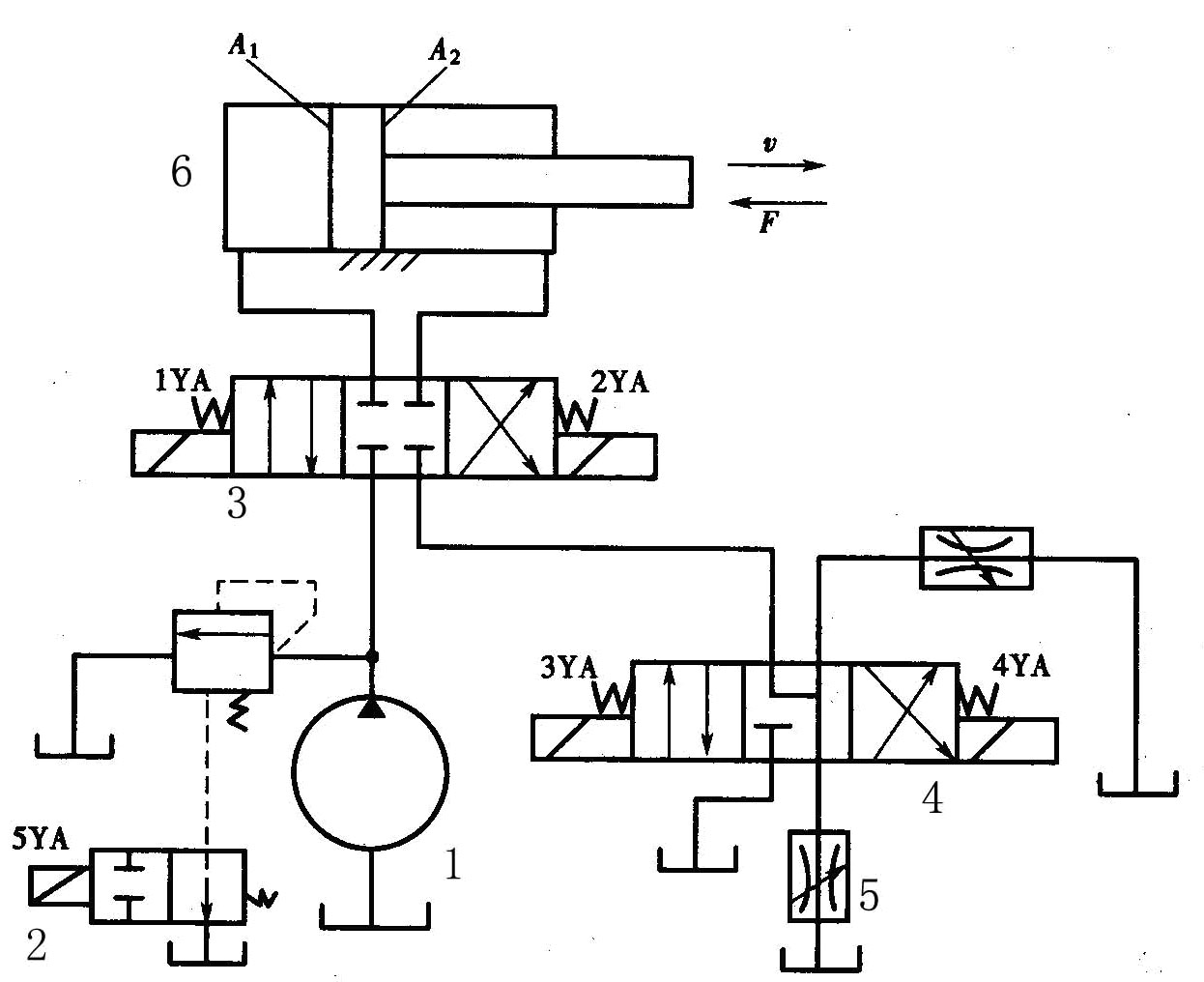

[讨论] 一道题大家帮做做,谢谢
发表于 2009-12-15 21:26:46 | 显示全部楼层 |阅读模式 来自: 中国浙江嘉兴
1YA 2YA 3YA 4YA 5YA
快进 + -+- -
工进
工进
快退
停止
泵卸荷
如图示该液压系统能实现快进
→Ⅰ工进→Ⅱ工进快退停止泵卸荷的工作要求,完成电磁铁动作顺序表(通电用“+”,断电用“-”)& d# I5 i/ |  F6 ?4 _

发表于 2009-12-16 09:54:02 | 显示全部楼层 来自: 中国山东济宁
快进1,3通,1工进1,4通,2工进1通,快退2,3通,停止都不通,泵卸荷5通# A$ T+ q* \: q3 k. i; N9 r
看看对不对
华氏911 + 3 技术讨论
发表于 2009-12-16 13:52:19 | 显示全部楼层 来自: 中国上海
快进5不要通电吗?
发表于 2009-12-16 15:05:23 | 显示全部楼层 来自: 中国河北廊坊
2#回复正确,
- Y- l# |% c! ?$ `  i0 F回复3# 关键这个图画的5有点问题,当5断电时,应该是不通,即把5YA水平向右移动一个格。5 s6 k$ _; [7 O$ Q, i0 J
目前这个状态应该是通电状态。。
华氏911 + 3 技术讨论
发表于 2009-12-16 15:05:57 | 显示全部楼层 来自: 中国湖北武汉
原帖由 发面馍馍 于 2009-12-16 13:52 发表 http://www.3dportal.cn/discuz/images/common/back.gif' l' D' J$ c' ^5 w5 h. y
快进5不要通电吗?
+ v0 J& Y2 y6 P( C- f, T/ ^5是启动时的卸荷阀,但在动作时都要通电才对,不然系统建不起压力。一孔之见

发表于 2009-12-16 18:45:01 | 显示全部楼层 来自: 中国浙江宁波

发表于 2009-12-16 19:58:30 | 显示全部楼层 来自: 中国浙江湖州
一般情况下,“停止”与“泵卸荷”是一回事。动作表上就用“停止”,不再另设“泵卸荷”,“停止”时5YA也不通电。其它动作七楼的表格是正确的。

发表于 2009-12-17 13:45:56 | 显示全部楼层 来自: 中国辽宁本溪
阀4使缸有三种速度。
& n) s' [. |7 R6 E不节流(快速)。: U" O4 U" n/ O/ @6 ~1 K8 V
双节流(中位---中速)。# _1 s% p. j8 V5 @4 ^, L2 D
单节流(慢速)。
华氏911 + 2 技术讨论

发表于 2009-12-21 18:34:14 | 显示全部楼层 来自: 中国河南郑州
9楼说的对,1工 1通,阀4在中位,2工 1、4通
