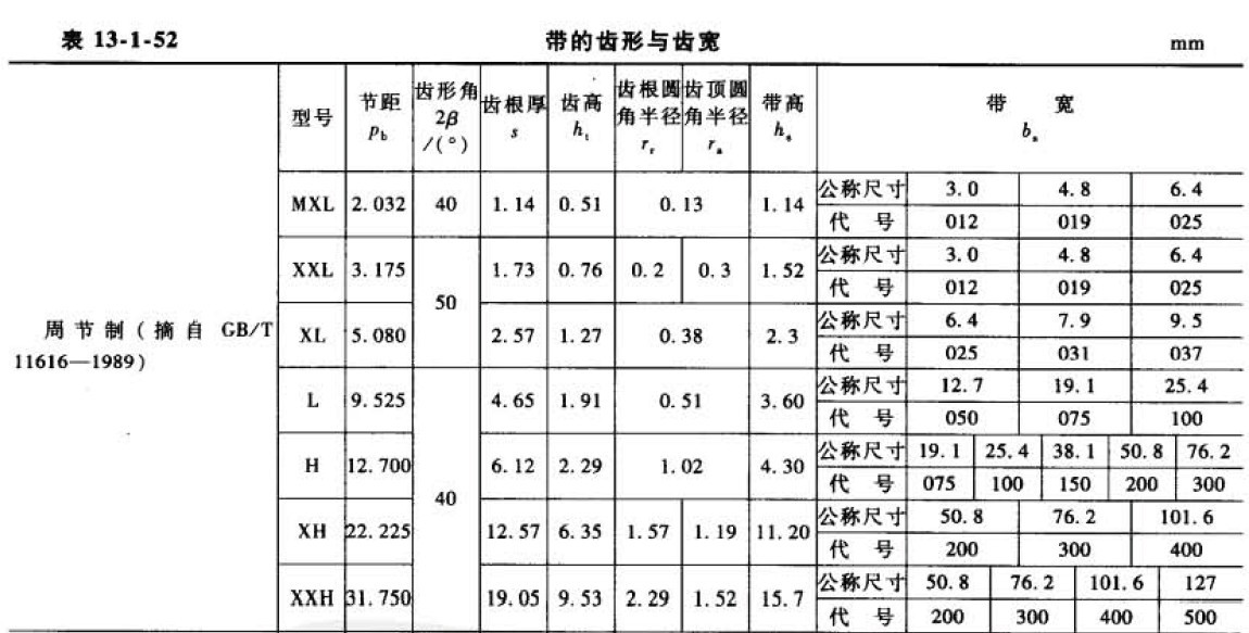

各位朋友,我这里有些关于同步带轮的资料,麻烦那位朋友帮我看看,能不能画出来,如果能得话,万分感谢。
; T& w( J) `7 h2 W! F, C6 W
% N, G$ y( h; c" W: U( u. I节顶距:0.686。齿高:3.05。齿宽:50.8。节圆直径:129.36  顶圆直径:127.99$ Q% Z" Y6 V3 b- ?/ J

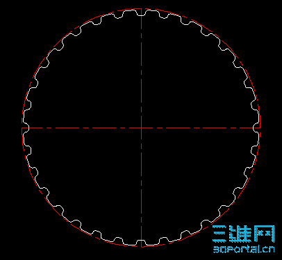

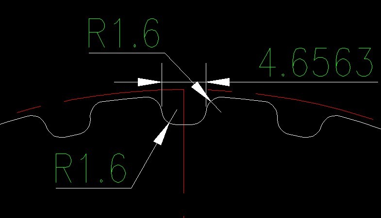

发表于 2009-12-15 23:11:28 | 显示全部楼层 来自: 中国上海
& N/ |* S1 [9 `; u
9 |5 T7 n# g. {% R- v0 [; l同步带型号为:H型,带轮齿数32。, i* G1 x/ J# R, K4 B1 _. V
/ r" W' x( X) T1 ^- f/ y$ L按GB/T11361-1989说明的齿形画了一个端面齿形图(直边齿廓)供楼主参考。% j9 O, v  t  i- x0 w1 n- F5 g. p; g

发表于 2009-12-16 09:52:27 | 显示全部楼层 来自: 中国内蒙古呼和浩特
不错,按齿轮的画法就应该差不多
 楼主| 发表于 2009-12-16 20:18:16 | 显示全部楼层 来自: 中国上海
感谢二楼的帮助,可是我还有些不是很明白,七心海棠师傅,能不能讲讲你是怎么画出来的,多谢了- x2 t& J" V5 b' i4 d6 _& U
