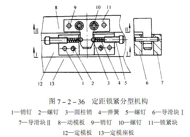

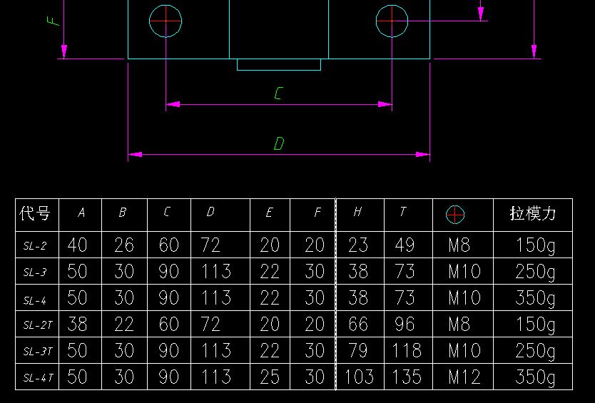

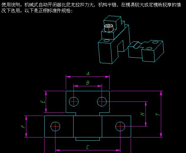

如题,所需的锁分型面的力比较大,心理面比较没底,别的结构又麻烦。
1 S9 O& u7 Y3 |不知道除了这种多次分型辅助锁之外还有没有别的简单可靠的现成的分型辅助锁卖?

发表于 2009-12-16 12:33:59 | 显示全部楼层 来自: 中国广西钦州
力是可以调整的吧,实在没底就换弹簧,增加力
发表于 2009-12-16 17:21:13 | 显示全部楼层 来自: 中国广东广州
提供参考
