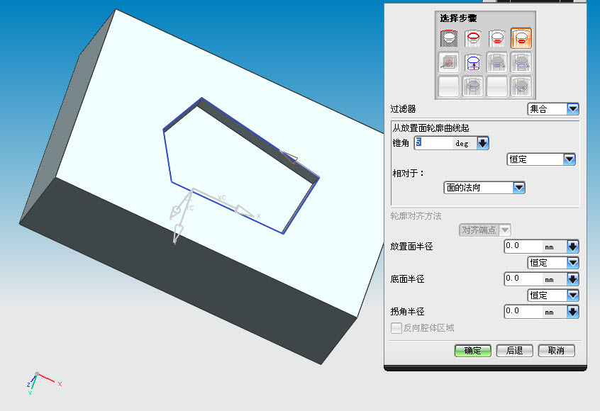

大家好,我是学习UG的新手,今天学了腔体的常规功能,好像这个我学的有点糊涂,请各位过来人谈谈这个功能应该注意什么?或避免什么?有什么巧妙的用处等等?谢谢你们的参与!

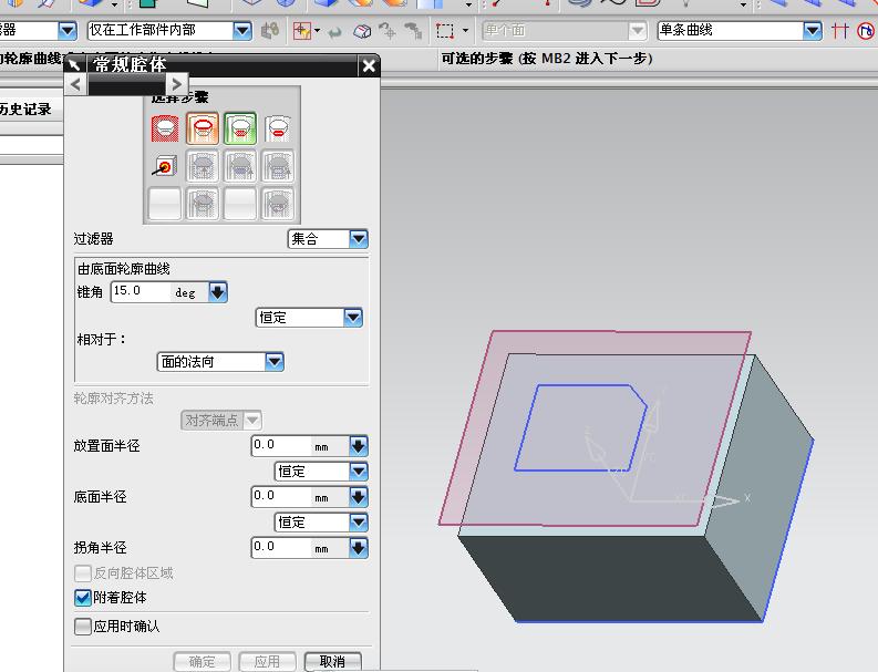

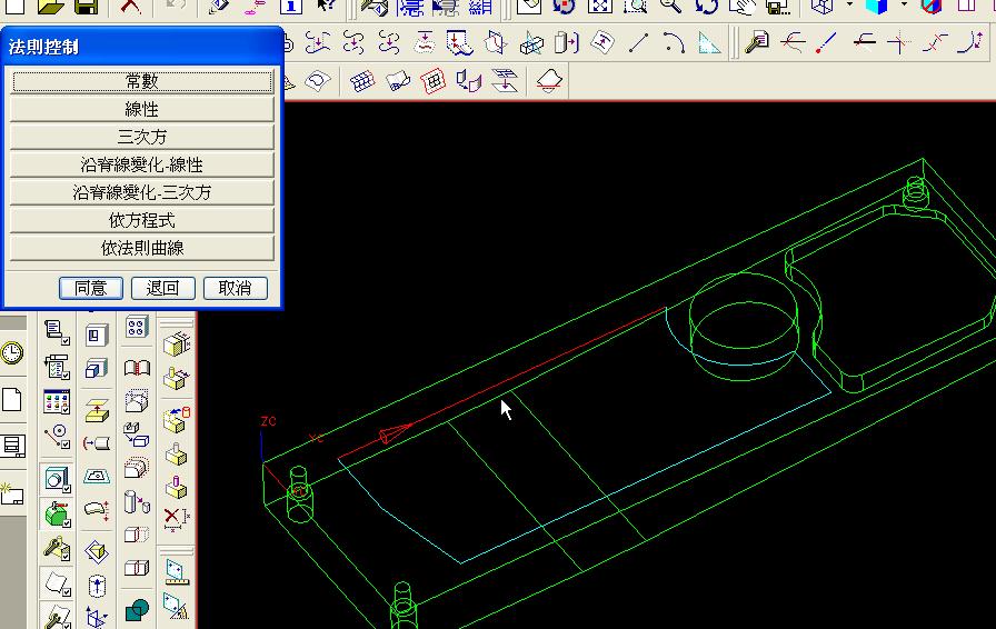

 楼主| 发表于 2009-12-17 22:46:55 | 显示全部楼层 来自: 中国浙江宁波
截图是郭重展老师的一般腔体视频截图:3 ?( g5 K, ~! y
我的追加问题是:1 d  d$ y/ K1 o4 W$ o; D$ V) d
1.NX6.0按腔体操作,在按应用后如何返回?/ |7 {9 G; v0 C% n
2.NX6.0如果可以,在按了返回我要设计拔模角(NX6.0也就是锥角)用“根据轮廓线”怎么设置?5 L2 ?3 t9 {0 s
我按了“根据轮廓线”但又马上反弹回“恒定”这是怎么回事?应该怎么设置?(附截图)0 _3 T( R/ M" N/ \
" e7 G4 e) ~( D5 C, j* J0 H, r) O谢谢路过兄弟解答!!

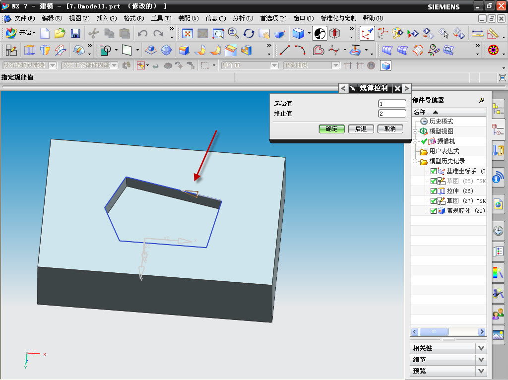

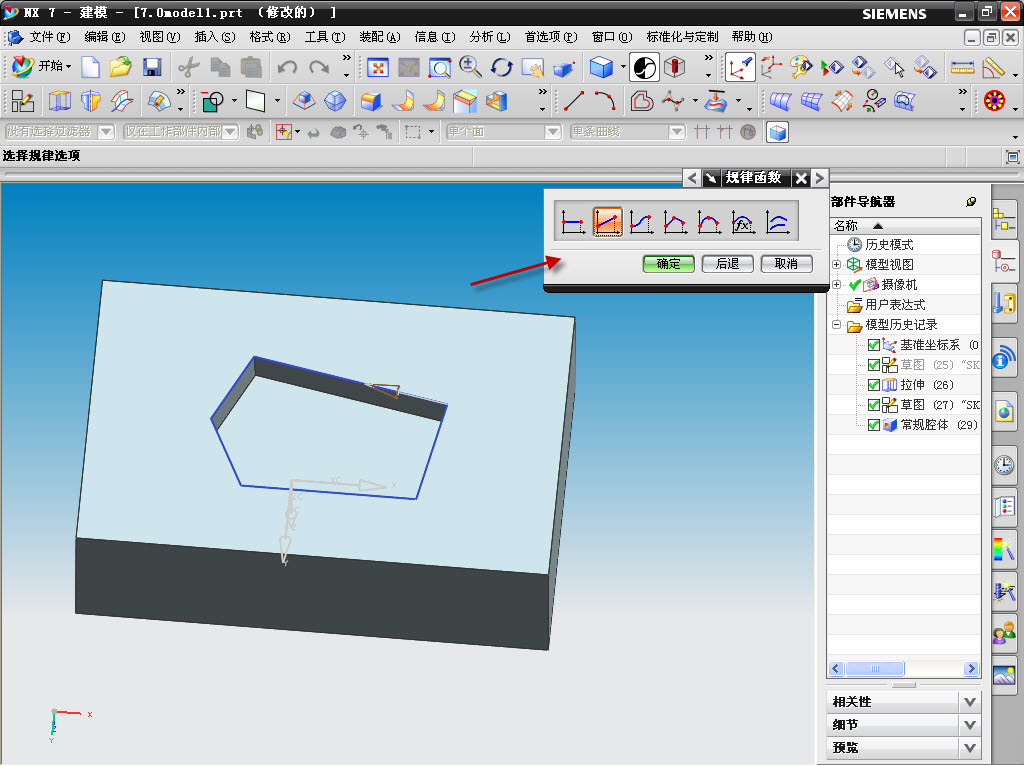

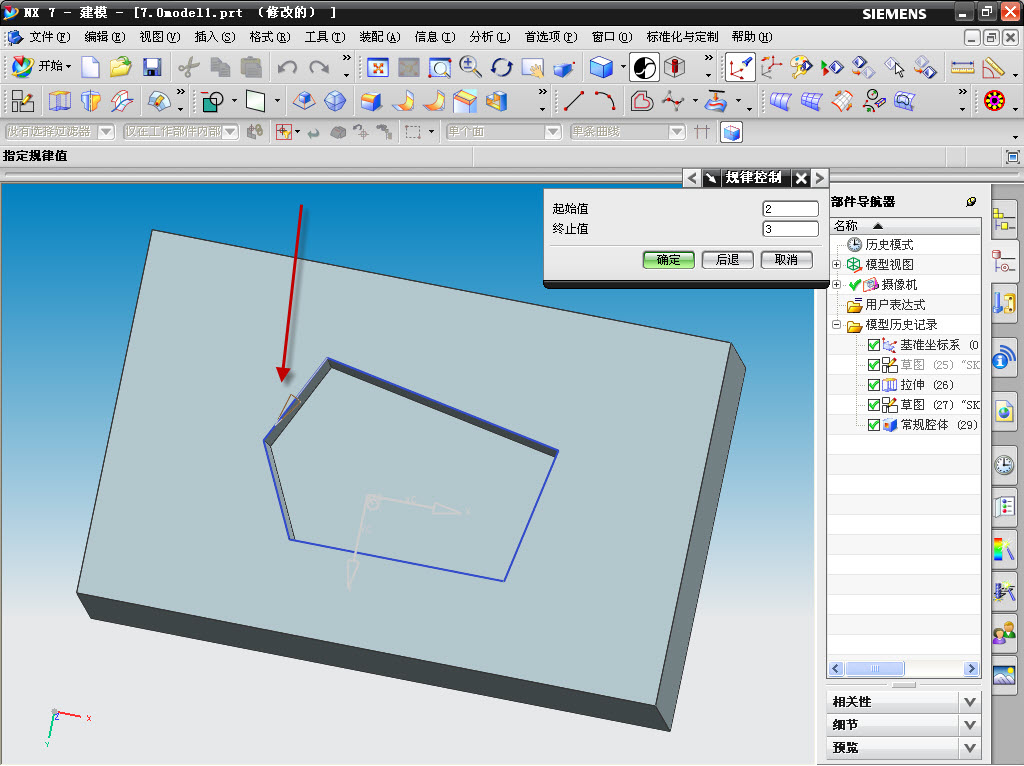

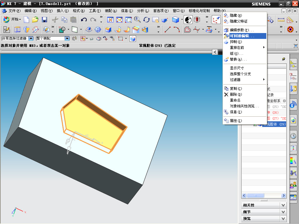

发表于 2009-12-17 23:36:12 | 显示全部楼层 来自: 中国四川广元
新手应从简单的基本功能学起,1--用可回滚编辑(右键菜单),2-- 2-0.jpg 2-1.jpg 2-2.jpg 2-3.jpg 2-4.jpg 按根据规律曲线后进入规律函数:(注意箭头变化)
