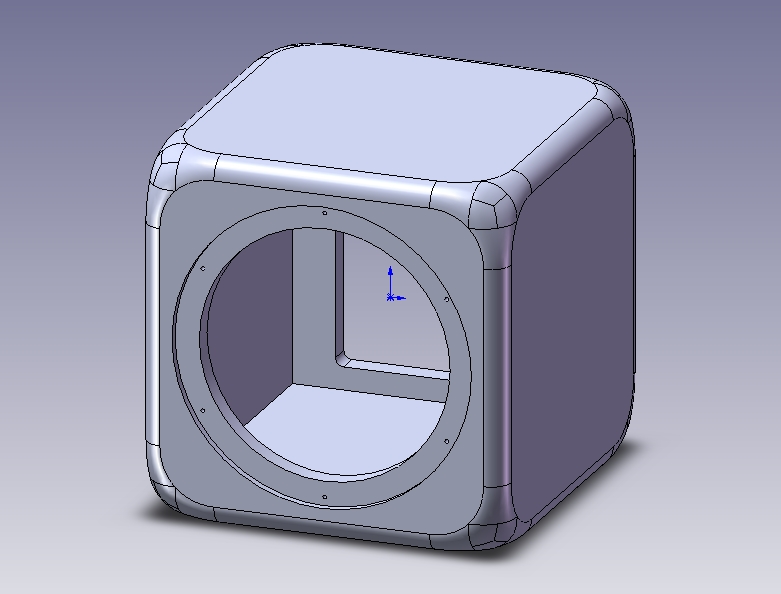

请问图片中黑色框选的的圆角形状怎么画,有没有谁能帮我画出来,我用圆角命令和旋转切除都画不好,请大家帮我画下,箱体尺寸为:270*270*270mm

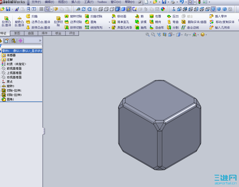

% h6 \" {+ g, Q) A2 ^图2是我画的怎么都不像,请大家告诉我怎么画,或者帮我画一个,在此谢谢大家了

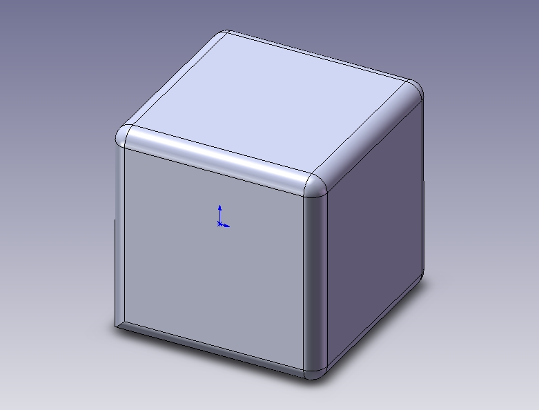

用实体边线倒圆角是实现不了这个效果的0 s  S. ]/ W3 k( U: K1 |+ y
附图是我用实体连线倒的圆角效果

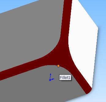

发表于 2009-12-16 10:56:58 | 显示全部楼层 来自: 中国北京
 楼主| 发表于 2009-12-16 11:03:02 | 显示全部楼层 来自: 中国广东广州
有点像,能不能把源文件给我看下,这图片显示的不清楚,我要去掉轮廓线的图片

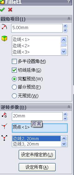

发表于 2009-12-16 11:06:18 | 显示全部楼层 来自: 中国江苏苏州
仔细点就发现
看看附件的
 楼主| 发表于 2009-12-16 11:25:48 | 显示全部楼层 来自: 中国广东广州
谢谢楼上的,用的是圆角的逆转选项,已经成功的完成了,谢谢

发表于 2009-12-16 11:37:34 | 显示全部楼层 来自: 中国河南周口
我倒是觉得楼主图2画的更象一些
