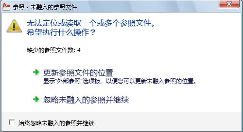

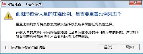

发表于 2009-12-16 11:18:48 | 显示全部楼层 来自: 中国浙江宁波
autocad2010打开文件出现如下提示:0 \, K% L# R% c, z+ Z/ Y2 r, }
相信按提示解决后文件尺寸会小许多,另存后上传附件;

 楼主| 发表于 2009-12-16 11:48:07 | 显示全部楼层 来自: 中国广东东莞
回复 5# sealive_leafage 的帖子
谢谢,不过我的是2008的不知道要怎么操作才行啊
发表于 2009-12-16 11:50:37 | 显示全部楼层 来自: 中国广东深圳
装个2010的版本,按照5楼的说法解决就可以了。

发表于 2009-12-16 12:29:58 | 显示全部楼层 来自: 中国
回复 6# 14631463 的帖子
命令行:# t# s% W! l0 M; g
-scalelistedit
# D: E1 U8 `. l& B" D2 z# W0 L回车5 {) j1 C- U6 e5 C2 }/ n
R4 }8 P, }" w' e. ]! \8 C
回车
4 d5 f% m+ O4 w( N1 e  q# K6 dY
6 R2 `/ F% }. V) E+ N+ p' b回车
% u) d4 v; Z8 b3 b" uE% ~/ h! e, y/ M( }+ j3 H
回车
2005llnn + 5 应助

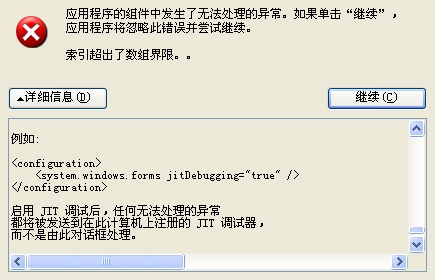

 楼主| 发表于 2009-12-16 12:47:37 | 显示全部楼层 来自: 中国广东东莞
还是不行啊,用了那个命令后出现如下图的对话框回车后什么都没变
