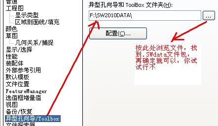

toolbox,不好用是吧
4 m/ I9 a  M  H/ ^0 w就是无法插入标准件或者异型孔& b+ u; G( l2 P+ y! \
如果是这样的症状,那么看下面的图片可以解决. M; R) a. y( C- f
/ H6 \/ e# G9 K# G; V' J3 D3 Z
再不行,就在同事的电脑上搜索这个文件,看在哪里,你复制在同样的位置9 H# l6 S; `/ A4 i/ `5 b% f6 R
7 l; o$ s4 }) Y' m7 a
你也试试5楼的建议,自己在摸索中就可以找到解决方法,咱们只是用SW造型、出图,不是专门研究软件本身

发表于 2009-12-16 16:38:05 | 显示全部楼层 来自: 中国浙江杭州
找到SldToolboxConfigure.exe,双击它,跳出对话后关掉,在打开SolidWorks就自动链接了。
