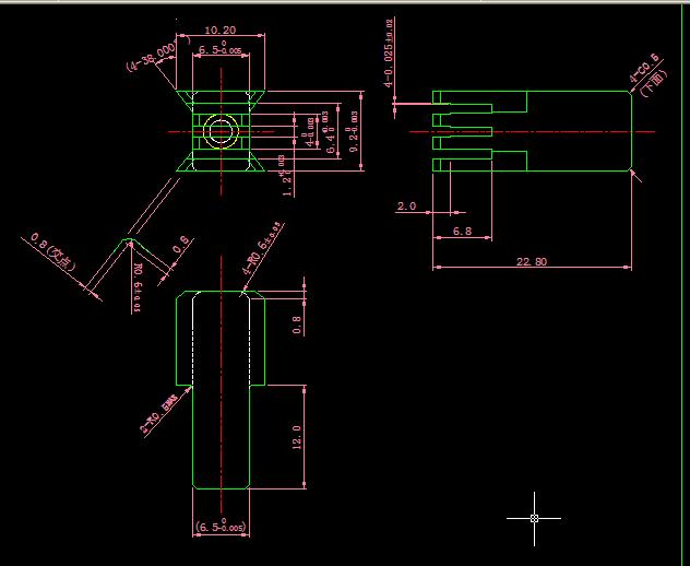

菜鸟向各位高手求教将CAD文件用SW建模?我是一个菜鸟初学SW,谁能帮我把这个CAD文件用SW建模成三维零件图。谢谢!如图。

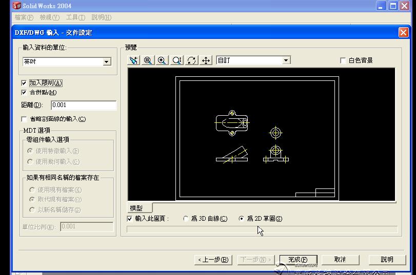

你这是英制模版,转成公制传上来好么?
 楼主| 发表于 2009-12-16 14:00:44 | 显示全部楼层 来自: 中国辽宁大连
回复 5# sundavid 的帖子
部一个菜鸟级的问题,请别见笑。这有关系吗?
发表于 2009-12-16 14:03:20 | 显示全部楼层 来自: 中国北京
转到sw是英寸啊?您标注的尺寸是英制的?老大总不会用英制绘图吧?可能我是菜鸟了。让您见笑了。 截图00.png - D+ y! f/ T" x* Z! h9 x. ~. u

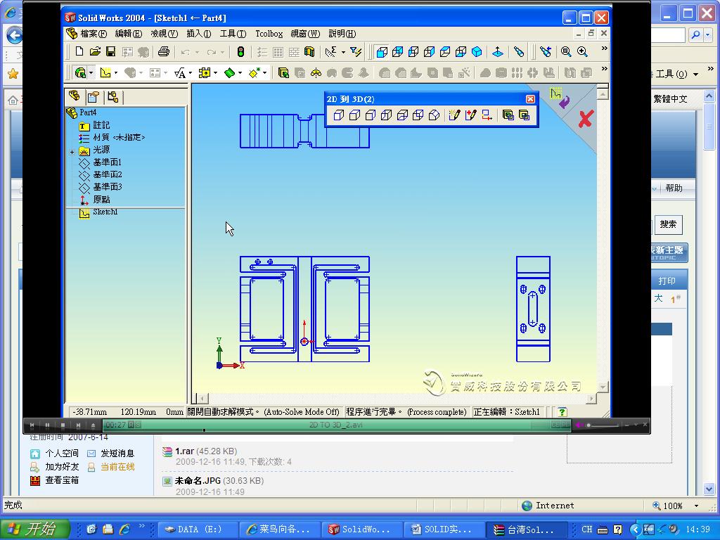

 楼主| 发表于 2009-12-16 14:31:43 | 显示全部楼层 来自: 中国辽宁大连
回复 8# wxh19870121 的帖子发一个录像给大家看一下,我是一个新手,还没怎么看明白!希望高手能帮忙做一个!谢谢!6 N( E6 ]% b! k- F# Z

 楼主| 发表于 2009-12-16 14:41:50 | 显示全部楼层 来自: 中国辽宁大连
录像怎么传不上呀?先传个截图

 楼主| 发表于 2009-12-16 14:56:54 | 显示全部楼层 来自: 中国辽宁大连
原帖由 suning0127 于 2009-12-16 14:47 发表 http://www.3dportal.cn/discuz/images/common/back.gif7 t0 V5 e4 ~' u( |8 K0 g
你再怎么传,二维也不能直接成三维吧
' u$ y* Z) k$ Z2 |! a7 u) ]' N能指点一下吗上面的那个录像截图是怎么回事吗?还有这张。谢谢!+ @7 M+ P/ x+ a' N
2 `- @9 U! X* l3 v  z& f[ 本帖最后由 wjiafu72 于 2009-12-16 14:58 编辑 ]

发表于 2009-12-16 16:11:38 | 显示全部楼层 来自: 中国河南周口
可以将CAD输入到SW,作为建模的草图的一部分,帮助建模,不能转换。大概是这个东西。我没有输入,只是看图建模。 * c, r' d1 M2 w& Y. j( r
