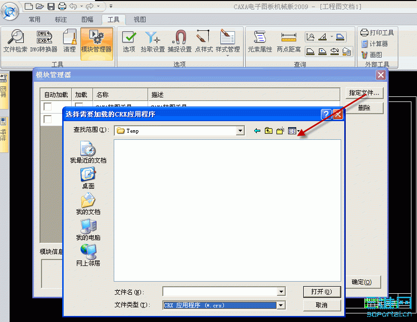

在caxa2009怎样才能用模块管理器加载新的模块(应用程序)
发表于 2009-12-16 17:09:31 | 显示全部楼层 来自: 中国四川绵阳
2009R2才可以加载!3 Q  {8 }+ k2 j/ G. P9 w

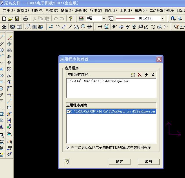

发表于 2009-12-17 07:51:58 | 显示全部楼层 来自: 中国福建泉州
可以加载的,点击 文件--应用程序管理器---加载
点击 文件--应用程序管理器---加载$ k& x- s3 t4 {) _

 楼主| 发表于 2009-12-18 12:56:54 | 显示全部楼层 来自: 中国上海
上面所提的模块是指应用程序而不是图库,3楼所示的是2007版本的,2009版本怎么操作才能像2007那样加载应用程序
