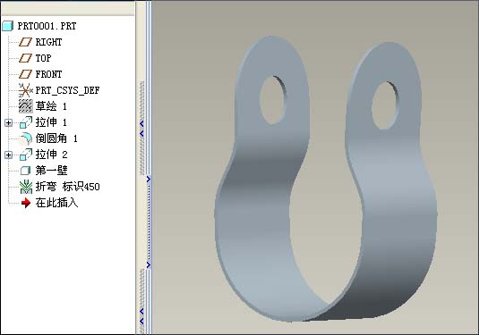

[求助] 怎样实体转钣金
发表于 2009-12-16 12:36:41 | 显示全部楼层 |阅读模式 来自: 中国湖南长沙
求教各位 怎样实体转钣金 能传个实例 感激
发表于 2009-12-16 17:03:08 | 显示全部楼层 来自: 中国北京
prt0001.prt.zip
45.43 KB, 下载次数: 9
发表于 2009-12-16 17:07:22 | 显示全部楼层 来自: 中国北京
上图在两侧有两个小折弯,如果在钣金里做比较麻烦,先在实体里做好,然后点应用程序-钣金件,完成系统提示的选择,就转到钣金,然后再做较大的折弯,这样产品尺寸调整起来比较方便

 楼主| 发表于 2009-12-17 17:39:01 | 显示全部楼层 来自: 中国湖南长沙
回复 2# mayue168 的帖子
谢谢了 问题已经解决

发表于 2009-12-21 07:44:42 | 显示全部楼层 来自: 中国山东青岛
3楼所说的应用程序在哪里找到????
发表于 2009-12-21 08:28:30 | 显示全部楼层 来自: 中国广东佛山
原帖由 ljpfeng2004 于 2009-12-21 07:44 发表 http://www.3dportal.cn/discuz/images/common/back.gif0 V1 J6 i! t1 u2 U: ~$ D
3楼所说的应用程序在哪里找到????
- c2 C3 V8 \, _  D在菜单标题栏里点击应用程序。
