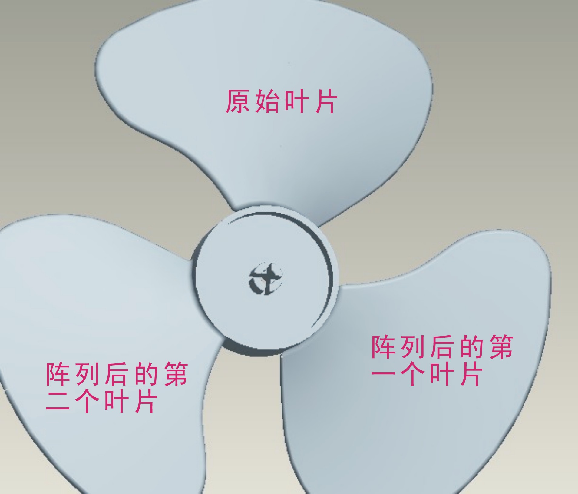

[求助] 风叶造型遇到的奇怪问题
发表于 2009-12-16 14:11:29 | 显示全部楼层 |阅读模式 来自: 中国浙江宁波

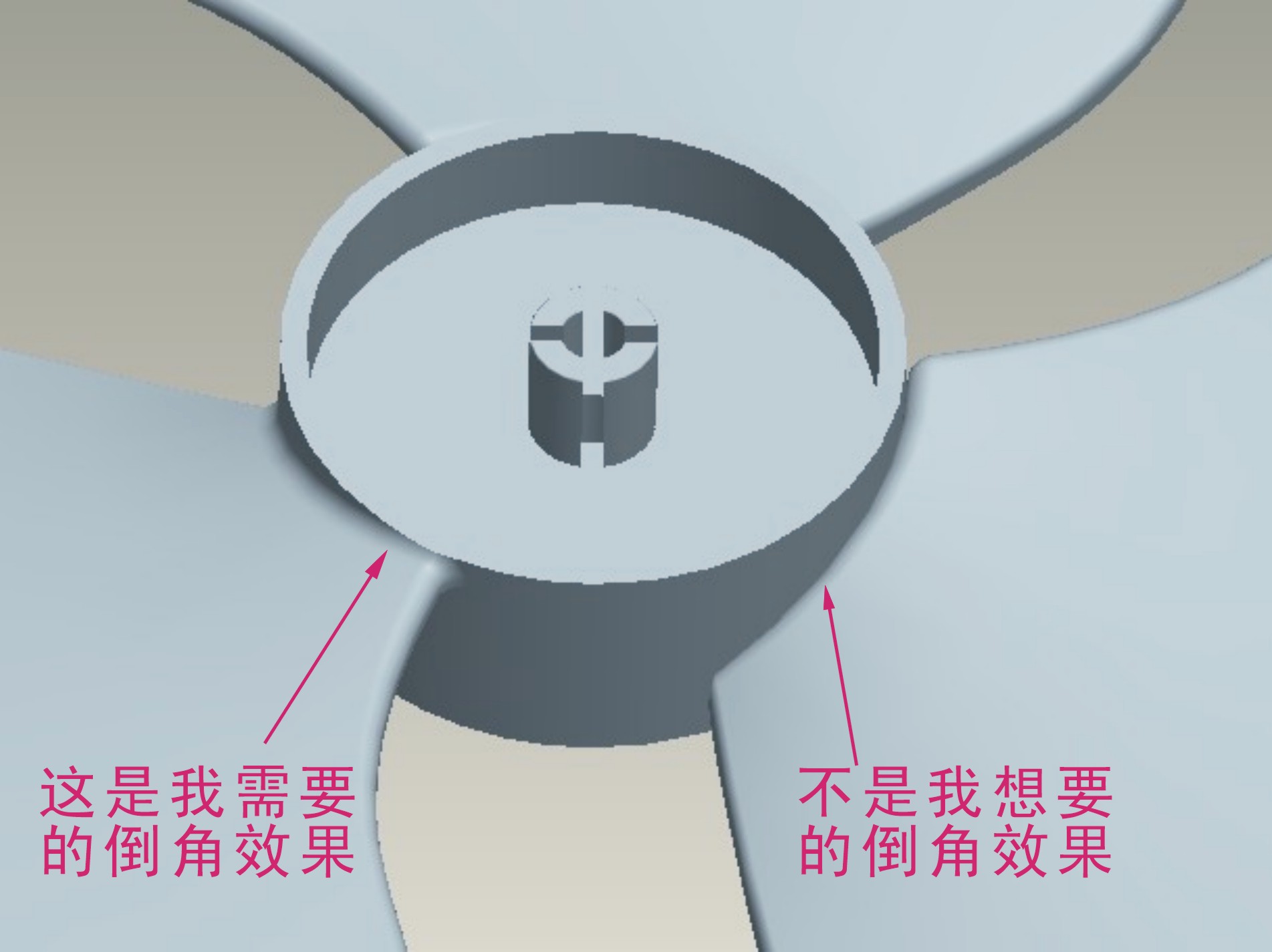

大家好,如下图所示,我在对“原始叶片”和“阵列后的第一片风叶”的根部进行倒角时,倒角总是往里面倒,而在对“阵列后的第二片风叶”进行倒角时,时正常的,为什么会这样请教高手吗,眼看工作收尾了,总不能让我功溃一篑吧!!

发表于 2009-12-16 15:52:30 | 显示全部楼层 来自: 加拿大
仔细检查一下第一和第三个风叶与中间的圆柱有没有空隙,或者阵列风叶时的中心线是不是圆柱的中心线。
0 P/ \3 C; T1 V8 V' A# L" a; O* G你的风叶是不是先画出曲面,然后加厚,建议你画曲面时不要与圆柱正好相交,至少向里缩点。
发表于 2009-12-16 16:23:40 | 显示全部楼层 来自: 中国浙江宁波
说的对 肯定是有间隙
 楼主| 发表于 2009-12-16 16:35:12 | 显示全部楼层 来自: 中国浙江宁波
谢谢 ,我再仔细检查一遍
