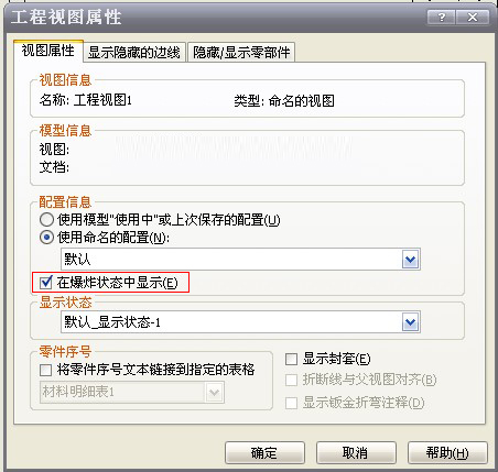

请问高人爆炸图转到工程图中为什么不是爆炸的了呢" |5 g7 P) b; h  c3 i5 \9 q

工程视图属性——勾选“在爆炸状态中显示”

你必须装配体中已经做好了爆炸试图

2楼正解。我之前为这问题也花了很多时间与精力,没有人带,我只能自己学,当然,也经常来这里转转。
