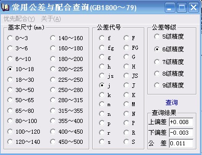

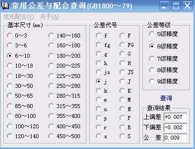

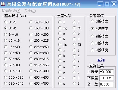

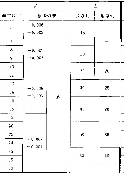

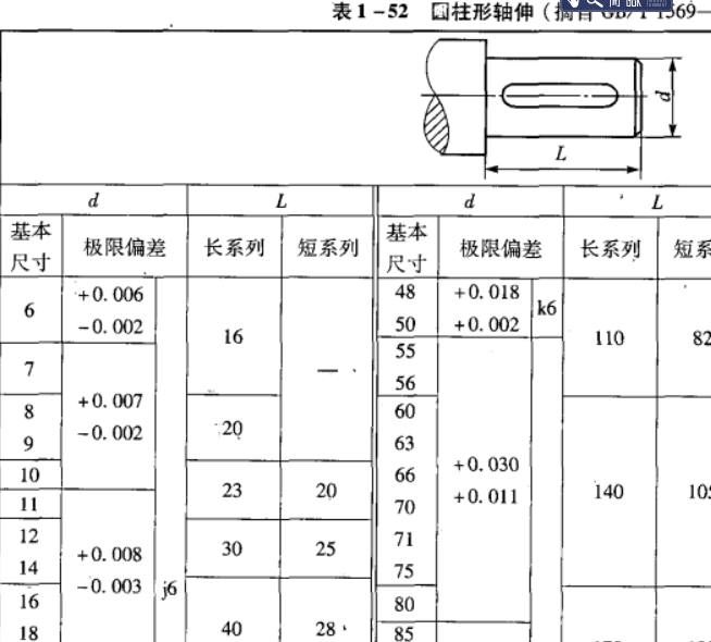

其中φ6到φ18尺寸的公差好像不是φ6k6等级,而其它的都是k6等级的,这是为什么?还有φ6到φ18尺寸的公差是按什么标准取的
发表于 2009-12-16 14:37:43 | 显示全部楼层 来自: 中国江苏常州
J;K;M都有啊!!!!!!!!!!!!!!!!!!!!!!% u+ G) O2 c- v& V
看看图把!

我知道这是国标,但我问的是,从配合理论上讲,为什么那样给公差,谢谢
发表于 2009-12-22 14:43:06 | 显示全部楼层 来自: 中国北京
可以这样理解,GB/T 1569-2005用于一般机器的连接,轴径小时,配合要紧些,能够保证连接可靠.轴径大时,可用松些的配合,即能够保证连接可靠,又便于安装.# L0 r! ~6 X! ~2 i" f1 V
至于减速器或其他机械,用什么配合,要根据使用情况(载荷的大小)、安装和拆卸情况综合考虑。
发表于 2009-12-22 14:45:02 | 显示全部楼层 来自: 中国北京
改正一下:
; ^/ m* _8 o9 e0 h) O! Y! m$ P4 L- D可以这样理解,GB/T 1569-2005用于一般机器的连接,轴径大时,配合要紧些,能够保证连接可靠.轴径小时,可用松些的配合,即能够保证连接可靠,又便于安装.0 W) _0 v" i+ W. @7 \; ]) V
