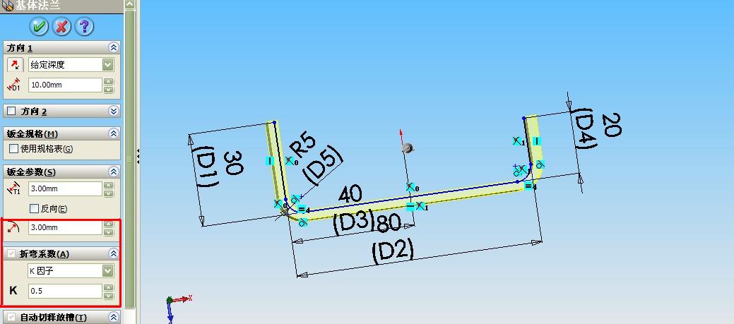

本人是初接触SolidWorks的钣金设计  故有些疑惑
( |. M& Y9 T( R2 P3 \% c
; _2 O7 e+ X, j  W9 p' i在做钣金设计的 基体法兰 时的参数设置中
& N! [* N0 Y4 r: d+ f! V  y如下图的红框中4 A- r- \3 `" }, F" x' l7 j9 B
圆角半径指的是哪里的半径??有什么作用??
3 ~2 m4 D5 Z# E: u( L% r9 z3 K钣金折弯系数又是什么意思? 因为我在基体法兰中还没有进行折弯?怎么就有折弯系数一说??是为了之后的折弯成型等一系列做准备么???
+ V. i' M/ @' S- `3 w6 d" E/ v2 e8 P2 A# `5 y- n
自动切释放槽 里的参数又是什么意思???0 n9 H, B  [0 U" m

圆角半径是指尖锐的折角处经过圆角处理的半径吧
! t4 p5 O$ }5 n& ]; j/ f1 I5 `折弯系数是控制和调整钣金厚度和折弯半径的比例关系,用以控制材料形变和最终希望的结果尽可能的一致
. F6 o9 U' `3 [' }/ C自动释放槽是指的止裂槽7 D6 K% Q- e8 ]) F0 I2 ]" \% n, |
大概就是这样吧. u9 }( X% q3 c6 m7 Q; h
