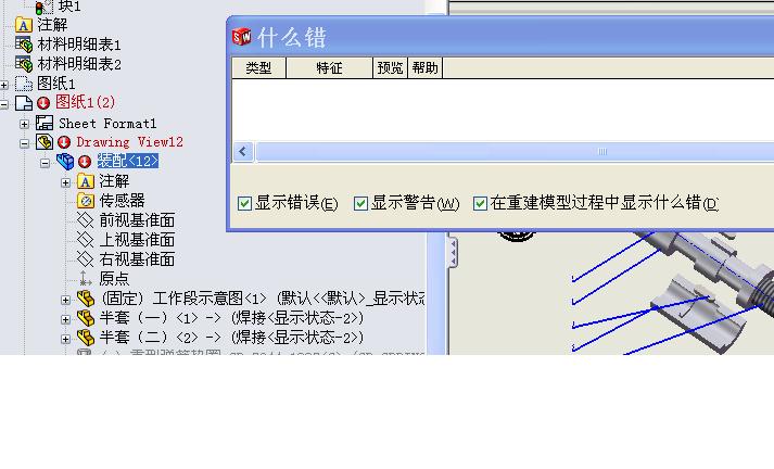

发表于 2009-12-16 14:38:55 | 显示全部楼层 |阅读模式 来自: 中国江苏泰州
不同的配置确实可以用不同的图号,已试
* s, Y0 Q4 R9 R* D& \. d8 x* K但图中有红色的圆圈+向下的箭头+ D+ g0 }7 ^9 c. a  T8 u% E! g
什么错里也没有错
" g. G& N+ `' E6 C! O0 U3 ]8 M0 z8 S( ?8 c
”红色的圆圈+向下的箭头“是什么?
 楼主| 发表于 2009-12-16 14:39:34 | 显示全部楼层 来自: 中国江苏泰州
发表于 2009-12-16 21:09:49 | 显示全部楼层 来自: 中国北京
应该是装配12里过定义了,可看看你装配12里是不是有跟基准面定位的
发表于 2009-12-16 21:43:51 | 显示全部楼层 来自: 中国上海
我也遇到过!也不知道解决的方法
 楼主| 发表于 2009-12-17 07:54:46 | 显示全部楼层 来自: 中国江苏泰州
没有过定义,装配体里正常
发表于 2009-12-17 08:01:48 | 显示全部楼层 来自: 中国北京
会不会是软件的bug?
发表于 2009-12-17 08:18:21 | 显示全部楼层 来自: 中国陕西西安
装配体某个零件建模错误,有可能是:1.产生了厚度为零的特征。2.配置关系在装配体中没有跟进。3.零件图与工程图多次指代。即一个零件图跟多个工程图指代。: u* @& I. j$ H5 V3 c2 w
   如果刷新建模后,还是这样可以尝试替换零部件,重新建模
发表于 2009-12-17 08:44:55 | 显示全部楼层 来自: 中国浙江杭州
可能之前的约束的零件基准,在配置之后另一零件没有这样的基准!!!
 楼主| 发表于 2009-12-17 10:32:01 | 显示全部楼层 来自: 中国江苏泰州
零件和装配体都没有错误
发表于 2009-12-17 11:58:56 | 显示全部楼层 来自: 中国香港
当前的配置没有错误,不代表隐含的配置正常的啊
发表于 2009-12-17 12:04:43 | 显示全部楼层 来自: 中国浙江杭州
原帖由 ZHYJ96 于 2009/12/17 10:32 发表 http://www.3dportal.cn/discuz/images/common/back.gif
3 P/ ~/ o4 G) `( A. r* o零件和装配体都没有错误
你认为没有错误还是SW认为?
3 D3 A  s; W9 J' Y' [同意楼上的观点。
发表于 2009-12-17 12:06:57 | 显示全部楼层 来自: 中国山东威海
我也有这样的问题
 楼主| 发表于 2009-12-17 12:09:41 | 显示全部楼层 来自: 中国江苏泰州
刚才打开已看,什么问题也没有了,奇怪
发表于 2009-12-17 17:05:07 | 显示全部楼层 来自: 中国上海
直接上part吧~
发表于 2010-1-15 19:24:38 | 显示全部楼层 来自: 中国江苏泰州
我也有这样的问题产生,可是重建后就没了,不知道为什么
发表于 2010-1-16 09:35:36 | 显示全部楼层 来自: 中国辽宁营口
发表于 2010-1-16 11:30:11 | 显示全部楼层 来自: 中国浙江宁波
尚未使用sw2010,学习中................
发表于 2010-1-16 12:21:50 | 显示全部楼层 来自: 中国黑龙江哈尔滨
有时候是有这种现象,SolidWorks认为是装配关系出错!刷新或重新打开就好了!
发表于 2010-1-18 07:59:15 | 显示全部楼层 来自: 中国浙江金华
希望有人解答!
