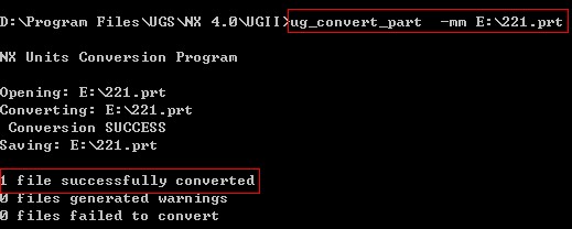

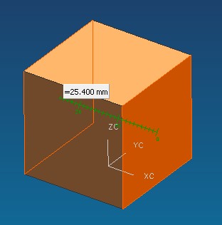

看图你总看得懂吧' z; G( ^0 M2 y$ [( X' u- ]
9 s& \6 Q) I7 V! Z1 O转换成功后,,如果数字不对,,比如原来是1英寸..想转换为1MM,
0 Y% ^* q' o- Q% |按图中的步骤完成后自己缩放25.4

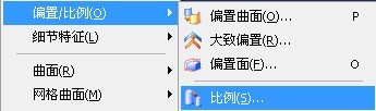

这个我看的懂。。我也试了,但是我不想翻25.4倍,10英寸就是10毫米,只要单位换一下,里面转换好用变换里的比例  参数全没了。。。 ;) ;) ;)
发表于 2009-12-17 15:15:50 | 显示全部楼层 来自: 中国广东深圳
可以不用变换里的比例呀....
' R3 D& B2 [; {* i# d0 ?用下图这个,有参数的
beyond2009 + 3 应助
