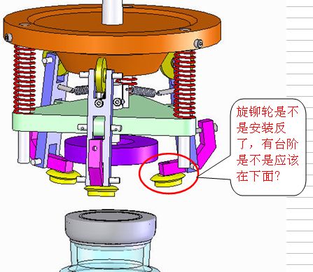

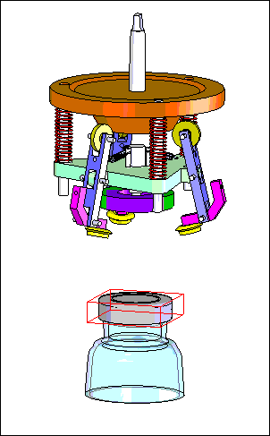

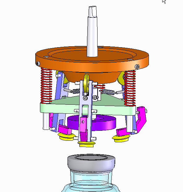

最近設計的瓶蓋封口機機頭結構,做了動畫可是電腦不爭氣跑不動只好手動模擬一下.* s, {7 H3 k5 O, N/ p

做的很好,建议在锥柄上面加上螺纹拉杆以避免旋盖头松脱!

不错,结构和旋盖机相似
发表于 2009-12-17 11:32:01 | 显示全部楼层 来自: 中国四川成都
旋铆轮好像安装反了。。。。。。。
旋铆轮好像安装反了。。。。。。。
旋铆轮安装反了
旋铆轮安装反了
发表于 2009-12-17 12:48:13 | 显示全部楼层 来自: 中国江苏南京
大师 你这应该是那种医药液体玻璃瓶的铝盖的封口机吧。
 楼主| 发表于 2009-12-17 14:00:42 | 显示全部楼层 来自: 中国广东惠州
原帖由 wushang-007 于 2009-12-17 11:32 发表 http://www.3dportal.cn/discuz/images/common/back.gif/ H" a6 B: f3 U! v+ A2 r5 ?' c
旋铆轮好像安装反了。。。。。。。
" J5 F# T6 L( j( {* j
( j) X- F% Q; t( K  O4 n沒裝反下面那台階內有一個小軸承,旋铆輪上方的是與玻璃瓶口,貼何的.
 楼主| 发表于 2009-12-17 14:03:45 | 显示全部楼层 来自: 中国广东惠州
原帖由 bons2008 于 2009-12-17 12:48 发表 http://www.3dportal.cn/discuz/images/common/back.gif& u, H- o# ^# r8 d
# k( M7 d4 u6 n0 K% p) E7 x7 I9 q* }5 d2 c
是類似吊針瓶的封蓋,只是這瓶較大.
