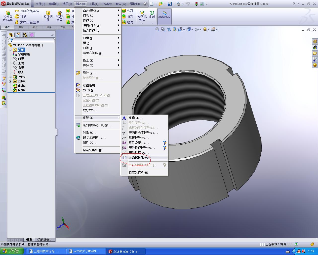

装饰螺纹线不好使吗
 楼主| 发表于 2009-12-16 16:35:07 | 显示全部楼层 来自: 中国广东佛山
回复 4# horseshoe 的帖子
请问一下装饰螺纹线怎操作呀?
发表于 2009-12-16 16:44:57 | 显示全部楼层 来自: 中国安徽合肥
谢谢版主!看了收获不少。螺纹装饰线在tool 里

发表于 2009-12-16 18:50:49 | 显示全部楼层 来自: 中国浙江宁波
装饰螺纹线直接搞定啊!最小内径多少算出来!

 楼主| 发表于 2009-12-17 08:12:02 | 显示全部楼层 来自: 中国广东佛山
装饰螺纹线我会用了!我就是要这种效果 :lol: :lol:
