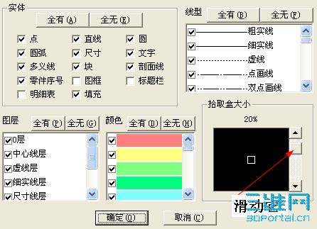

各位,最近我在使用CAXA时发现十字光标中的方框变小了,使得我在命令操作过程中经常很难准确地拾取,请问怎么使这光标变成原来大小呢?
发表于 2009-12-16 20:18:54 | 显示全部楼层 来自: 中国河南郑州
2007版本4 R* b' w4 Y0 j" m+ r
Snap1.png 6 @" I9 E, s; b0 {) W$ j5 W) K' ^# n
2009版本. M5 @6 b' i9 w* y% i. j' q
发表于 2009-12-16 21:04:10 | 显示全部楼层 来自: 中国黑龙江哈尔滨
楼上正解。但是我觉得楼主的说法好像值得商榷:想准确拾取的话,拾取框不是要变大,而是应该变小。这样才能准确地拾取所需,而不触及相邻的图素。相反,增加拾取框大小,准确性会下降,但是会提高拾取的效率。

发表于 2009-12-23 16:11:09 | 显示全部楼层 来自: 中国江苏苏州
我感觉还是用屏幕点比较准确,按空格键选择点类型或者用快捷键,例如i:交点 e:端点 c:圆心等,否则不准确,我以前犯过这样的错误,结果图纸采点加工造成报废,就是因为关标抓取点不精确
发表于 2009-12-24 08:47:29 | 显示全部楼层 来自: 中国浙江杭州
我一般光标只用系统默认的,但拾取点都打上勾,这样挺好用
发表于 2009-12-25 23:00:48 | 显示全部楼层 来自: 中国黑龙江哈尔滨
我也习惯5楼的办法,常用特征点除了交点I、端点E和圆心C外,还有切点T是经常用到的,非常方便。快捷键比按空格选点要快很多。
