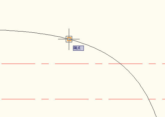

想对以曲线进行标注时发现无法捕捉到曲线(捕捉选项均打开),而另外一条却能被捕捉!请是怎么回事。。5 G& h% }/ F5 ?# D) v! H, |9 C8 W

把捕捉工具调出单纯用“最近点”!

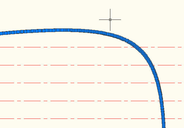

捕捉点类型设置不对,曲线除非是PL线生成的否则在中间部分没有端点
发表于 2009-12-17 13:41:13 | 显示全部楼层 来自: 中国浙江杭州

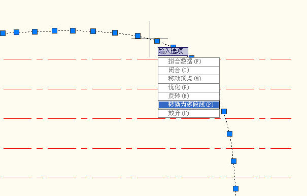

再次看了一下lz的图,发现是样条曲线,其实转化为多段线就可以了
发表于 2009-12-17 14:17:42 | 显示全部楼层 来自: 中国广东广州
样条曲线无法捕捉的。炸开吧。

我前几天也碰到这样的问题,把样条曲线的点取稀一点就可以捕捉到的。

原帖由 mountainsheep 于 2009-12-17 13:41 发表 http://www.3dportal.cn/discuz/images/common/back.gif* {; d/ c) C+ b% y! W
  A% X6 M; e  |9 n7 @同意5楼的方法,从PROE转过来的二维图纸就是要这样转的

这方法很好,多谢指教
