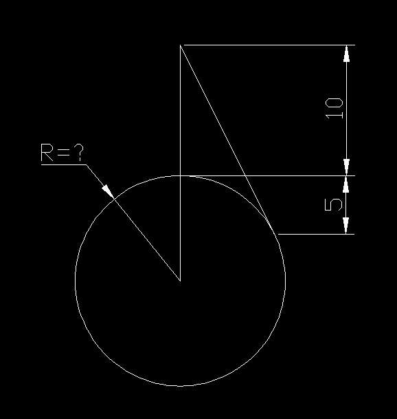

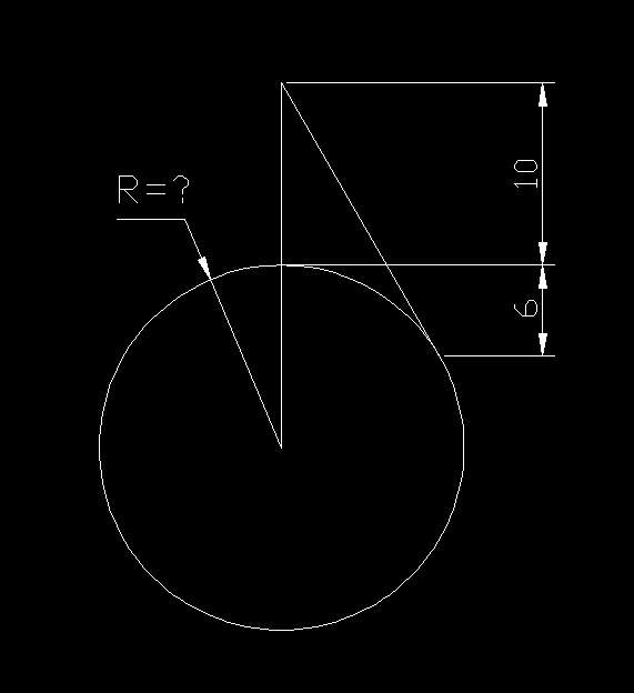

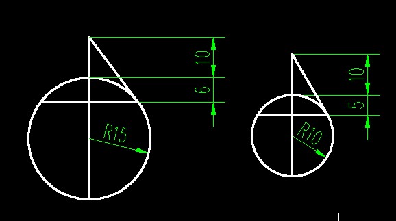

发表于 2009-12-17 01:32:39 | 显示全部楼层 |阅读模式 来自: 中国河南郑州
4 W. x3 U: h6 x5 z& m- A% G
原贴图尺寸5特例,现重新贴图。' S; D4 }0 j4 j5 ]4 L, m* U$ O( a
4 w; ~  ?3 q% W$ v0 C6 C7 Y7 k: }! l. X
[ 本帖最后由 wang2003 于 2009-12-17 10:38 编辑 ]
参与人数 1三维币 +10 收起 理由
2005llnn + 10 提供作图练习

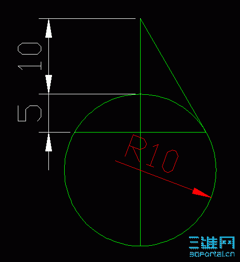

发表于 2009-12-17 07:19:36 | 显示全部楼层 来自: 中国浙江台州
半径为10
半径为10半径为10
2005llnn + 5 参与鼓励

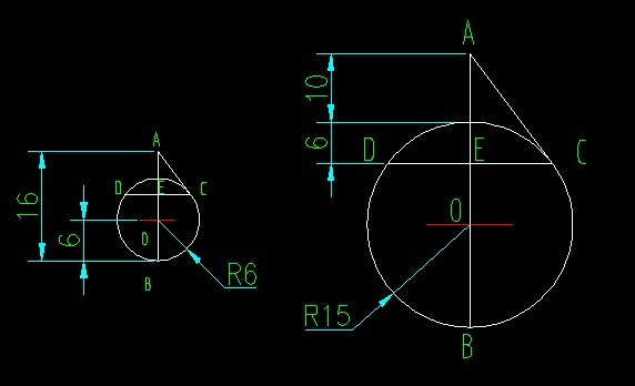

发表于 2009-12-17 12:05:47 | 显示全部楼层 来自: 中国上海
答案:15。
) B1 U4 q! d- W( e作法:& P4 [% u) {+ f# b3 ^( T$ p
1.作垂直线AB,长16;8 |3 r) l5 ?" M# I/ J; g  g
2.过AB上点O作圆/ r/ j+ L3 ]/ r' @& h3 `( x( {
,半径为6,圆过B点;, K% {/ u/ R) Q0 J( g8 M# f
3.过A点作圆O的切线,切点为C;7 I1 ?& X8 V  S- u* `; l9 ^
4.过C作水平线CD,交AB于E点;, p! W. Q5 o, T: K! e3 n3 K
5.比例缩放所有图形,选参照,参照长度AE,新长度AB;
& @5 |2 K' h5 z# u! ?! e+ l6.标注尺寸。
5 D3 Q# E3 a( Q% h  H
$ e' p7 f! J* [( G7 E此方法适用于任意尺寸的图。
参与人数 1三维币 +10 收起 理由
2005llnn + 10 技术分享

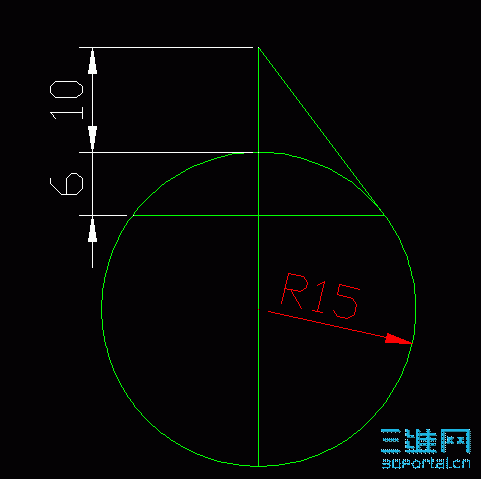

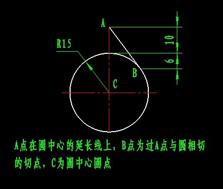

发表于 2009-12-17 16:33:16 | 显示全部楼层 来自: 中国江苏苏州
半径15
半径15/ \6 S3 c: a  ]& A2 w
A点在圆中心的延长线上,B点为过A点与圆相切的切点,C为圆中心圆点
2005llnn + 5 参与鼓励
发表于 2009-12-18 18:03:01 | 显示全部楼层 来自: 中国浙江杭州
(R+100/R=R/(R-5)/ s" f; |6 r- J3 u/ ^( C, i
) g2 j* k4 T! U# k0 T. h
R=10

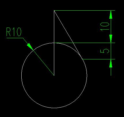

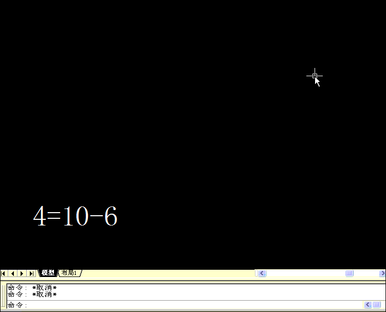

发表于 2009-12-19 14:32:46 | 显示全部楼层 来自: 中国广东佛山
呵呵,还是比较容易的一道题:
  o; f6 R7 U( w9 F
/ `. v8 {5 q( H% U4 F) g: | jd.gif
