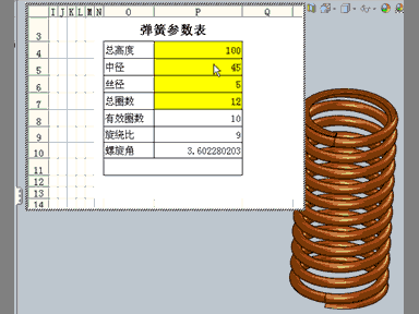

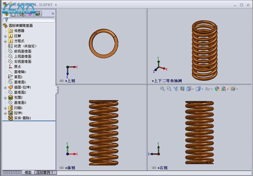

设计表格驱动之——国标弹簧随意画
" h( E7 M' F/ `8 E  `此贴内容全部转自开思网
1 C3 d6 d5 Y* R3 j" K 0 g, w/ G! ?0 m5 K6 ?9 d
以前见过人家用3段螺旋线做的弹簧,用起来有些问题,所以自己改了用包覆做弹簧,并且在参数表设定了弹簧常规报错提示,便于即时调整设计参数。
0 o8 l6 J4 l1 i# h! r# a: F1 G, L) O1 A. \8 n; f. p/ t
如果在重建模型时有报错,请返回检查参数表中的数值是否有问题,或者多重建几次试试。+ u) s  O( M- {0 b
& [" @, \% z2 H1 E; |# s  c
设计表格没有加密,如果有兴趣的朋友可以自己改改试试,还可以继续添加功能。3 Y& ^( y8 D9 v# q1 R& J% h
  I4 \6 D& O! U6 J+ [; p主要参数范围:/ R; @' ]6 ?4 ~# B9 S
旋绕比=中径/丝径  (4~14)
2 J* Y: N. x$ g  Y螺旋角                   (<9度)

发表于 2009-12-17 09:00:06 | 显示全部楼层 来自: 中国江苏苏州
是用什么做的呀,soulidworks吧

应该再加个工作高度!呵呵

表格如何调出来

不能驱动图形

怎么驱动弹簧啊,晕。。。。。。

看了,但不会用啊 * W, q" J. e! `( w6 p+ b
麻烦楼主说一下,那个EXL文件怎么调用啊?
