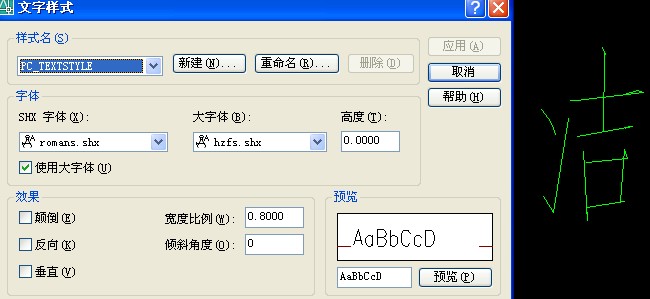

在用CAD写字时,使用如图(附件)设计的字体,但为什么“洁”少一点呢? 公司要求用单线体出图。

出个坏主意,lz直接用画直线把那一点补上
发表于 2009-12-17 10:56:03 | 显示全部楼层 来自: 中国吉林延边朝鲜族自治州
不妨把大字体改为gbcbig.shx,问题就解决了。

不光是这个字体,有很多种字体都这样,估计是一个模子出来的。如HZTXT、HZFX、HZD、HZDX、GBHZFS等待,还有呢。

3楼其实说的没错,gbcbig.shx是处理很多字体问题的不二方法

换个字体啊,何必在一棵树上吊死呢,嘿嘿。用SHX字体:gbenor.shx与大字体:gbcbig.shx的组合,效果不错的。

这是原字体的问题,找更新的字体或用gbcbig.shx工程字体都不错

如果确实要用那种字体,不妨将其反编译成SHP文件后将缺少的点加上。我公司因指定要用HZTXT.shx,没办法,只好自己动手修改。另外,圆跳动箭头符号在CAD中直接标注时不是实心箭头,标准化通不过,也只好自己动手将原字体文件修改。
