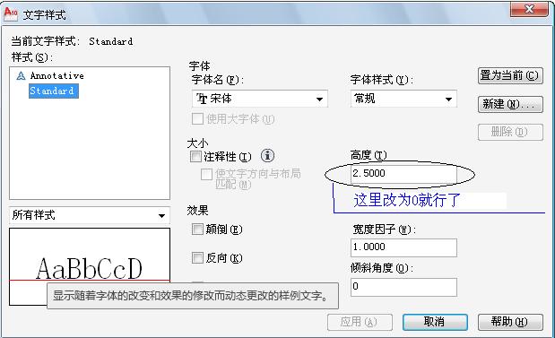

为什么我修改以前的部分图纸时,发现有些标注样式中的文字高度是灰色的,不能修改,有谁有过这个情况,怎么解决?
1 X- F0 z( V' D) ]" O! C( e当然用别的方法可以修改大小,但是一张图中标注多了,要一个一个的去改真是痛苦不以呀!!!
+ ], E( M' U8 B  [/ f而且这种修改后的标注用"格式刷"去刷别的也刷不动,唉........  V5 {# D6 `9 h' P( t! }, a3 [

把文字样式里的“文字高度”设为0就行了;

 楼主| 发表于 2009-12-17 12:01:18 | 显示全部楼层 来自: 中国浙江温州
非常感谢!依你方法,问题搞定!
