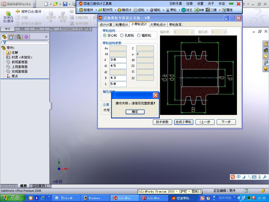

如题,昨天承蒙麦迪降低门槛,御赐了注册码,今天想试试做个皮带轮,发现有几个框是灰色的,无法输入数据,点“生成小带轮”后,出现如图提示,不知何故?是我不会用还是另有缘故?请有此经验的同仁说说- v- L9 l+ a  `# e  S  w( Z' {

可能是你自己操作问题吧?没有看见提示吗?参数输入不完整。你连皮带轮的主要参数都没有输入进去,那能不失败?da和dd空白。

我也想输入,问题是输入不进去。请注意看那几个框都是灰色,能输入的都是纯白色。试着在前面几步里设置,也没用,当然不排除对它的操作不了解,所以上来求证的。请问您的能够顺利生成吗?

看来你需要仔细看看机械手册,灰色框的数据是根据前面数据自动生成的,不需要你填写,就是说,你需要设计皮带轮,就应该把皮带轮参数、轮槽参数在前面两页选择或者填写完整,后面生成带轮数据会自动出来,呵呵,带轮设计是不是都忘了?

虽然没用过,不过看来是整个带传动的数据从设计计算开始都要逐栏输入,后面才能分别生成相应的大带轮和小带轮

我就是奇怪皮带轮的大径da应该是可以自定义的呀,从而dd中径也相应自动生成(根据皮带类型和大径)。8 M( ?- Y& _* K& y% l  b  Z* e

大径da不能自定义,这和你选择的带槽类型有关!

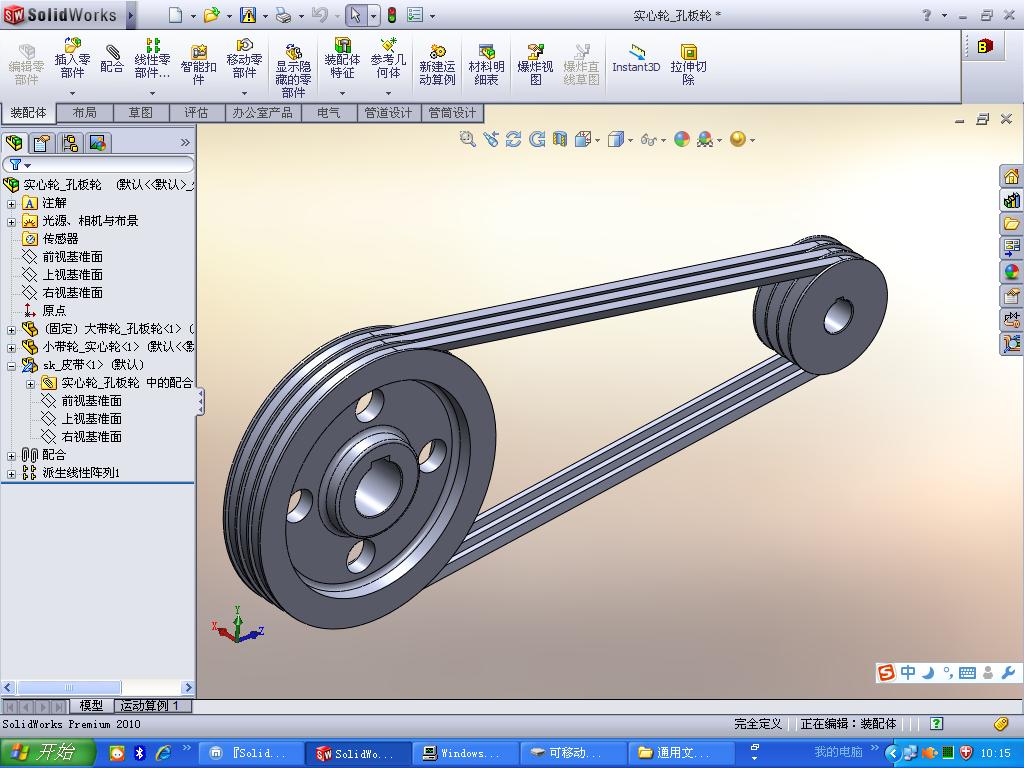

 楼主| 发表于 2009-12-18 10:23:59 | 显示全部楼层 来自: 中国广东深圳
现在可以了。真高兴!3 p( B; J1 ]% z8 O' `5 L/ K( `) ~
先前以为生成零件也要像geartrax插件一样,需要在打开的sw里运行生成。现在用迈迪工具集才知道,是可以不借助sw直接生成并保存在指定路径的,如图
5 B; l/ \" i# @感谢迈迪开发出这么好的工具!以后就方便多了
